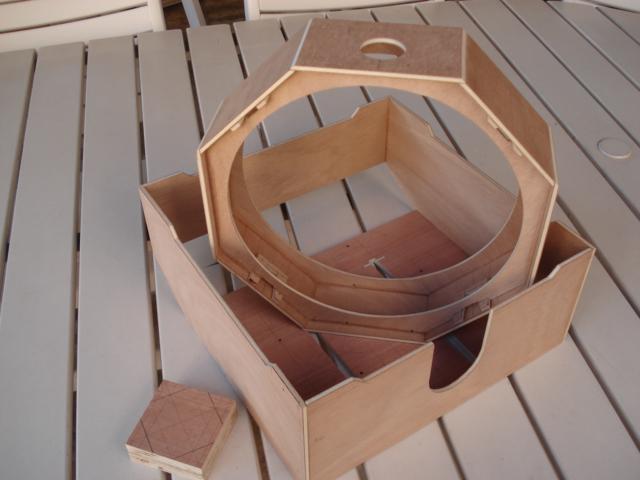

Comme prévu, la cage du secondaire s'est terminée aujourd'hui ! :amigos::banana:
Juste pour le plaisir, je vous montre la dernière ligne droite avant octogone :

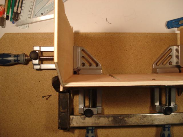

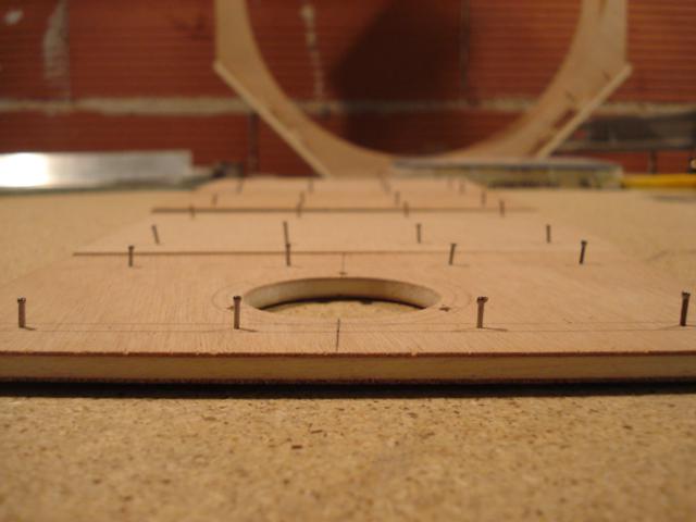

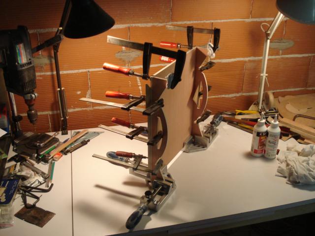

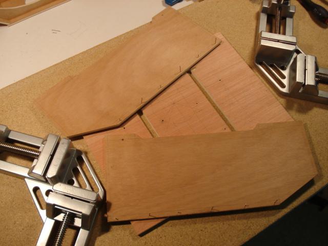

Pré-clouage des clous et utilisation de serre-joint angle droit.
Je minimise les bêtises en les utilisant pour que les planches qui recevront les haches soient les plus perpendiculaires possible à la planche du barillet.

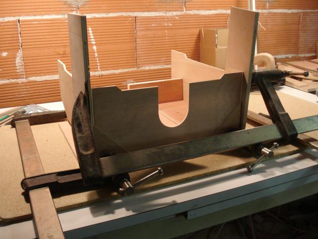

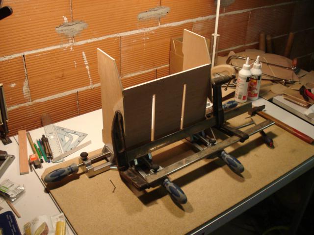

Quant à ce soir, j'ai encore un peu avancé sur la caisse du primaire. Voilà donc pour la suite :
*** collage de la paroi du fond de la caisse. Des neurones ont disjonctés une dizaine de minutes pour bien mettre chaque étau. Je n'ai pas percé les deux trous destinés à maintenir la cornière alu recevant les vis de collimation. Logiquement, cela ne devrait pas être un rpoblème une fois la caisse finie ...

Voilà l'étape où je fais une pause :
*** la caisse du primaire et la cage du secondaire attendent d'être habillées :
*** je m'apprête à percer les triangles recevant les tubes. Je bute un peu sur l'inclinaison et la taille de la cale.
En tout cas, j'ai découvert qu'une pente de 100% n'est pas verticale mais fait un angle de 45° avec l'horizontale !!!:D:cool:

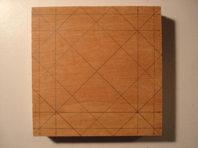

Combien de carré voyez-vous ?!!

Si tu as compté les petits dans les coins, ils sont pas vraiment carré :be:
Nan mais euuuuuhhh ! :be::mad:
Tu veux dire que Chtit Bilou ferais des carrés pas vraiment carres ;) en tout cas je vois qu'on est plusieurs a être très occupés ;)
J'en vois 16 grâce à l'indice de Fanstea. ;)

Mais vous vous êtes tous plantés très largement (et même toi tu te sous-estimes, Chtit Bilou) : je compte 32 carrés dont la planche - pas un de moins - et c'est mon dernier mot ;)
A part ça, le boulot est superbement soigné, je ne suis pas inquiet pour le résultat final : ton strock va être superbe ! :)
32 ... t'as toujours tendance à exagérer Moraldo ... ! :be::D:p pour l'instant, je cherche, je cherche ...
@Norrin : les plans sont super importants ! Fais-en plein ! Et des bô ! ;):cool:
Je les trouve, ses 32 carrés, en effet, et il se peut que j'en oublie.

Pour les carrés: 32 aussi.

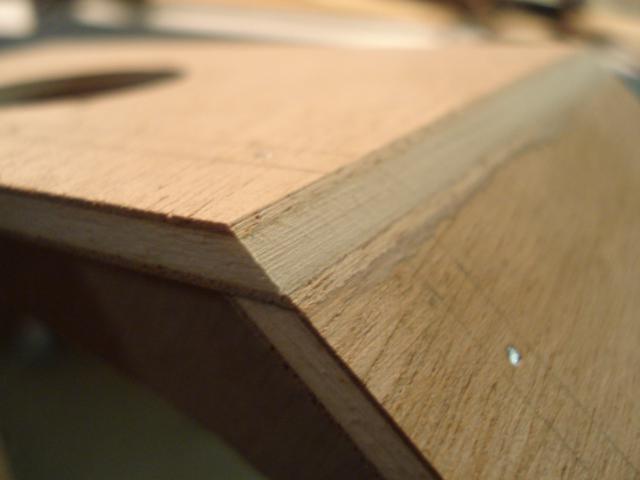

Comme annoncé un peu avant, je termine le côté menuiserie et collage. Il ne me manquera plus qu'à faire les coins pour les tiges carbone et les cales du miroir...
... et comme prévu, je retombe sur un "souci" que je voyais déjà arriver à grands pas sur les plans : la position de ces cales ! :mad:
Avec cette histoire de pan coupé, les deux cales du bas seront à cheval avec la planche du barillet (comme sur le tien Ratatouille). :rolleyes:
Je vais voir dans les jours qui viennent comment je pourrais en venir à bout...

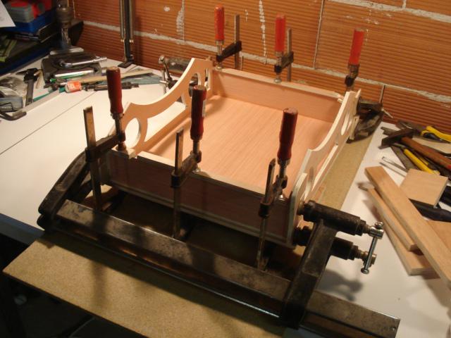

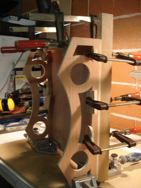

Voilà la partie qui fait vraiment plaisir, le collage du rocker :
Sur ce coup-là, vu que mes planches de CTP faisaient dans la longueur de beeeeeeeelles courbes pas droites, je n'ai pas enlevé les serre-joints au bout des deux heures indiquées dans le mode d'emploi, mais je vais les conserver au moins 2 jours. Histoire que la colle à bois soit vraiment vraiment sèche !
Pas mal de serre-joints ont été utilisés pour répartir équitablement les pressions tout le long.
Soit dit en passant : en première étape, je n'ai collé que les parois des côtés longs pour bien me concentrer sur la perpendicularité avec la grande planche.
Vient ensuite la seconde étape qui consiste à coller les côtés courts.

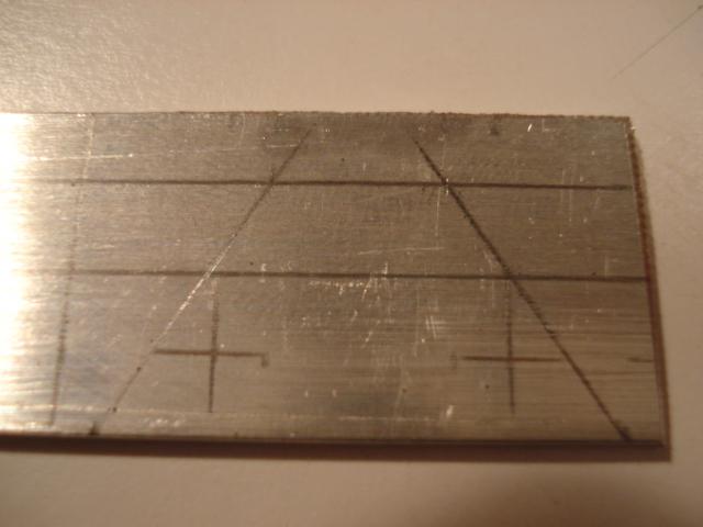

Pour avoir un petit truc à faire entre temps :) , je me suis remis à l'aluminium avec les taquets de maintien du primaire.
Cela fera une pièce qui a pour dimension 29x13 mm, pas gros à scier c'truc-là ! :D Mais on se débrouille !
