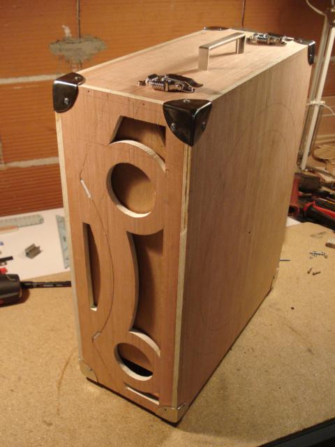

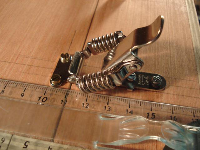

Depuis hier, je me suis remis au bricolage "intensif" et là, je dois vous dire qu'une étape importante vient d'être franchie : j'ai un dobson-valise !!! :):guitare::guitare::guitare:

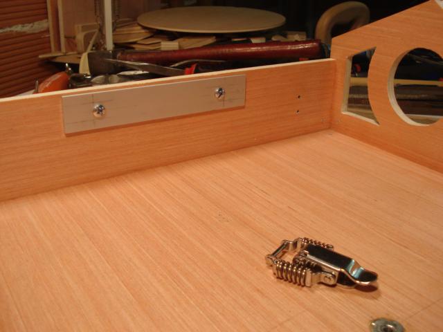

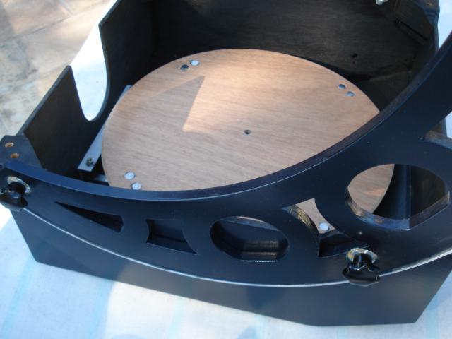

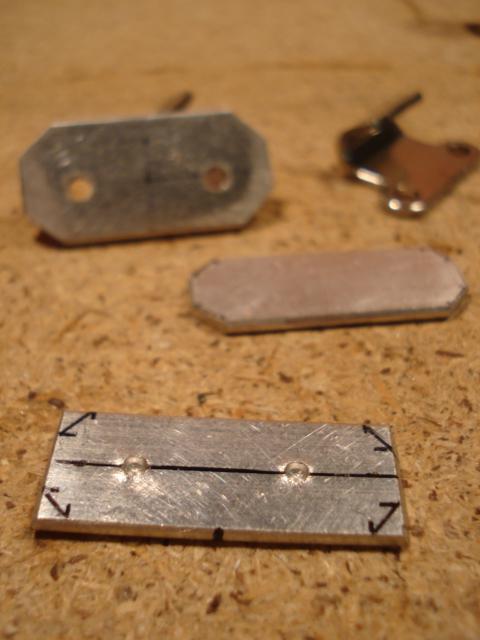

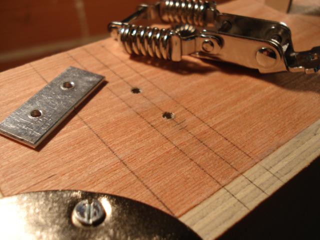

Ces fermoirs qui me faisaient de l'oeil depuis quelques semaines sont maintenant fixés. Pour cela, j'ai quand même misé sur la sécurité. Les vieux de la "vieille" crieront au surpoids mais ce sont quelques grammes supplémentaires qui qui apaiseront ma conscience ... :p
Tant pis donc ...

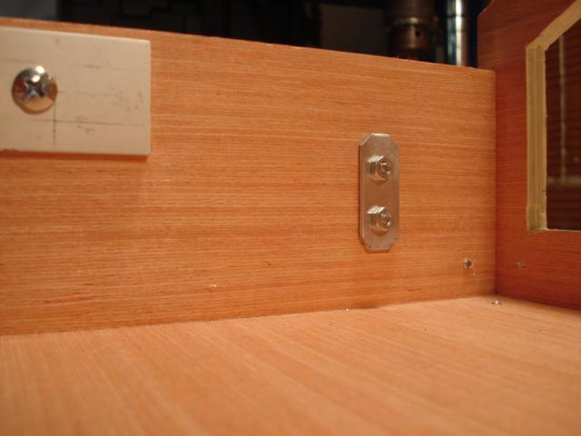

Des contre-plaques ont donc été utilisées. La première est celle qui répartira correctement l'effort de la poignée (10kg à soulever quand même ...). Pas d'arrachement possible même en cas de départ précipité !
Les autres contre-plaques sont situées derrière chaque fermoir et chaque crochet qui va avec. J'ai choisi "pour faire style" de les couper en octogone grâce à la meuleuse. Tous les trous sont taraudés (alu et bois). On voit le tracé au crayon gris pour bien placer le système de fermeture :
Le plus dur et le plus long a été de choisir la bonne position, là où le fermoir fera un joli "clap!" quand il se fermera. Quelle douce mélodie ... :wub:
Et ensuite, ya plus ka dire : OOOOooooohh !!! :wub::cool:GENIAL !!!
J'ai un dobson-valise !!! :beer:
Quelques vis encore à couper mais là ... ça sent la peinture là ... :rolleyes:

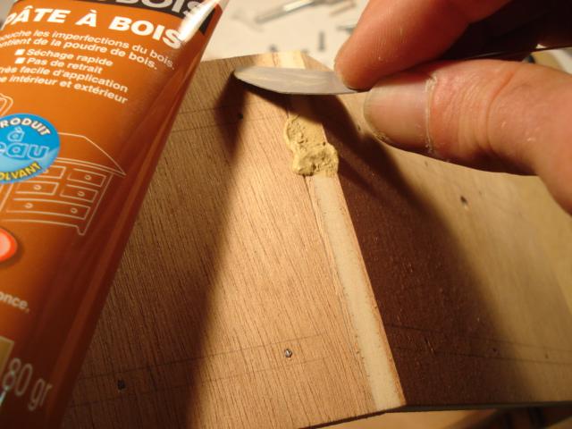

*** avant de passer la sous-couche micro-poreuse, j'ai expérimenté la pâte à bois à grand coup de spatule ! Tous les trous y sont passés, des quelques cages dans le CTP à l'ensemble des ptits clous que j'ai pris soin de mieux enfoncer. Demain, " l'artiste " s'exprimera ... :p

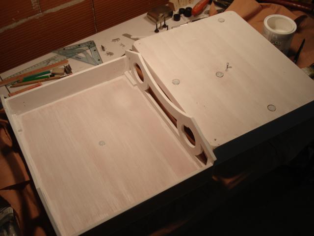

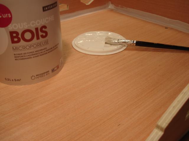

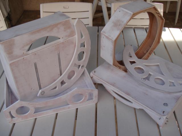

Quelques news pour cette veille du 8 mai. Ce fut l'étape sous-couche. :)
Avant toute chose, bien entendu, on doit poncer tout ce qui sera peint jusqu'au moindre petit coin. Gnnééééé :b: Travail vachement fastidieux car en additionnant toute les surfaces, c'est long ! :o Je me suis créé un muscle à force ! :be:
Travail avec le papier de verre, grain fin.
Vient ensuite une étape plus tranquille à grand coup de pinceau. On se fait d'abord les angles et les tranches :
On cache ensuite avec du scotch les parties de quincaillerie qui sont collées à l'araldyte et sacrifie quelques vis pour éviter de boucher les pas de vis :
Et ... et ... et ... on obtient un truc tout moche !!! :be::D
Voilà pour aujourd'hui, je vais me piauter. STOP !!!

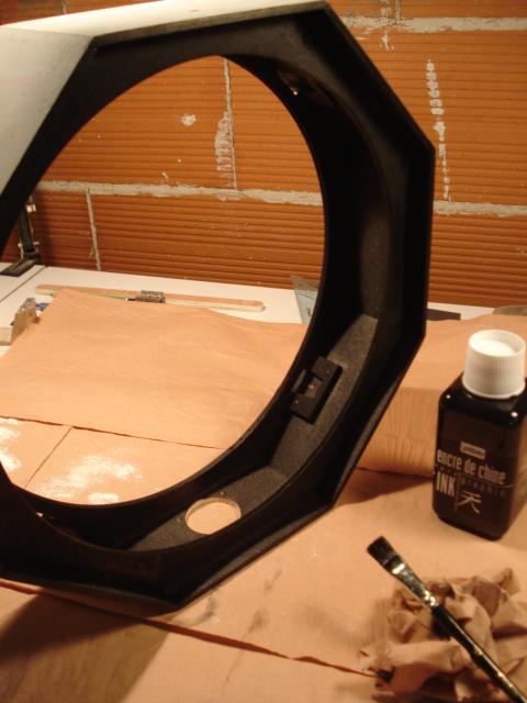

Et pour ceci, il faut poncer la sous-couche ! Ponceuse et papier ont été utilisés pour lisser toutes les surfaces à peindre. Maintenant, c'est tout doux ! :)
Vient ensuite l'encre de Chine achetée chez Cultur.a avec laquelle j'ai commencé par la cage du secondaire, puis la caisse du primaire.
La prochaine étape ? Il me semble que c'est la peinture !!! :cool:

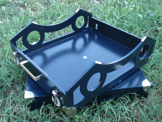

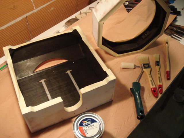

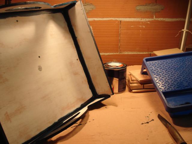

Mais, mais , mais ... mais ça sent pas la glycéro ???!! :):) C'est le moment de peindre !!!

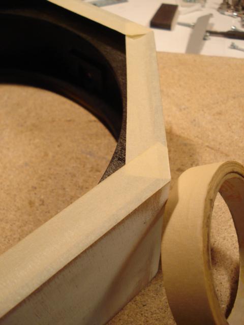

Avant de se lancer dans cette nouvelle étape, on prépare tout le matos et surtout on recouvre les tranches de scotch anti-débordement.
Passé un moment, j'hésitais à faire tout ça au pistolet mais ne le maîtrisant pas et imaginant tous les à-côtés à mettre en oeuvre pour faire ça, j'ai laissé tomber cette idée.
On dégage donc tous les angles et les tranches à peindre. Puis, on s'occupe des surfaces. Fastoch' ! :)
Toutes les surfaces ont été peintes ce week-end, j'aimerais passer une seconde couche dès demain (malgré un surpoids annoncé ! :rolleyes::o tant pis, ce sera à mon goût ! ).

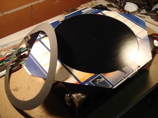

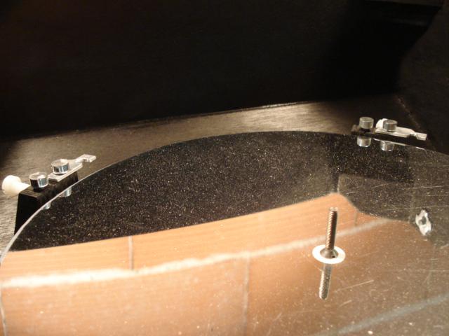

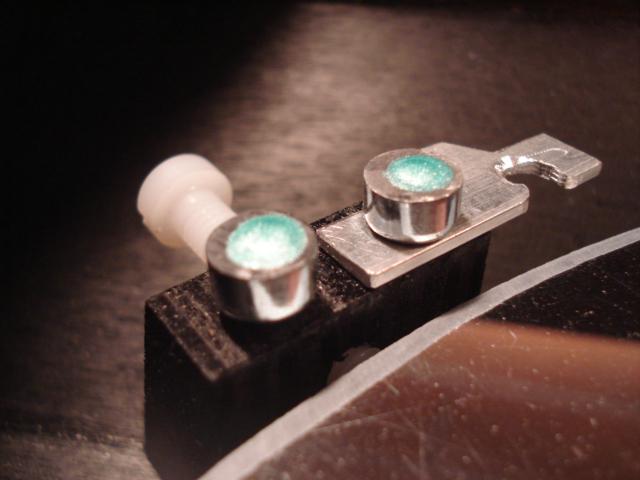

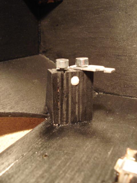

Le capot de protection du miroir :

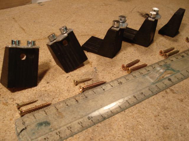

En bref, on ne se laisse pas aller non plus, un pas important a été fait ce week-end. Les plans de Magnitude proposaient l'utilisation du classique plat à tarte que je boude depuis le début, me voyant mal avec la caisse du primaire déambuler dans les rayons du Casinorefour ... :p Voyant en plus le temps passer à une vitesse folle, j'ai opté pour une solution dont vous allez me dire des nouvelles !
L'important avec ce capot est le bridage des cales latérales, that's all. Il fallait donc trouver un bon intermédaire : l'utilisation des vis au sommet des cales. J'admets que cette solution n'est pas aussi costaud que celle proposée, mais bon ... ... ...

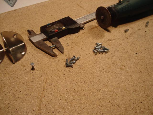

*** Tout d'abord, couper et récupérer la tête de vis CHC 5mm qui traînent.
*** Ajuster ensuite la tête des vis des sommets des cales en hexagone à la meuleuse de manière à ce qu'elles s'emboîtent bien dans les premières.
*** A la fin, on colle à l'araldyte !
Le résultat est quatre petits ovnis prêts à communiquer ! Céti pas mignon !
On voit ainsi le final "in da box". :cool:

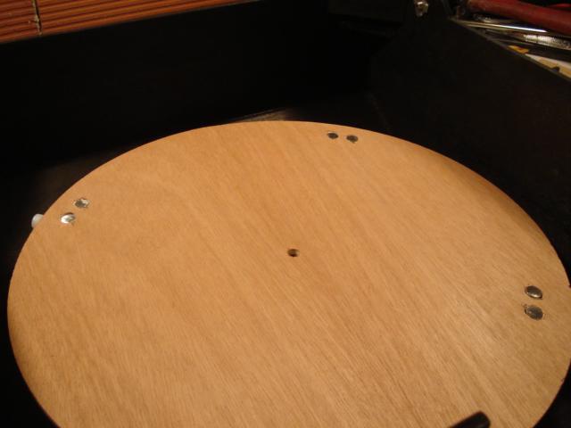

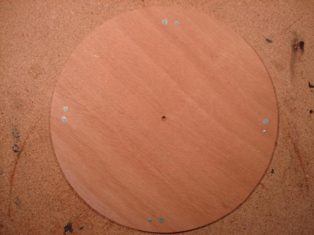

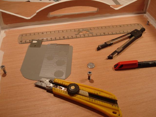

La seconde étape consiste au perçage du capot, épaisseur 5mm, diamètre 30cm. Pour cela, on place le miroir comme on le souhaite et on installe en douceur un guide (de toute façon, cet endroit, ... on s'en fout ! ).
Avec de la peinture fraîche, on marque la tête des vis :
Et une fois posé dessus pour marquer les endroits, on enlève délicatement le capot, c'est prêt à percer !
J'ai malgré tout eu besoin de quelques ajustements à la meuleuse pour que le placement du capot sur les vis se fasse parfaitement.
Le résultat me semble à la hauteur du cahier des charges car le diaphragme inférieur du secondaire vient correctement se poser sur le couvercle. Mais sutout, les quatre cales latérales sont solidaires les unes des autres ! Le haut de la cage du secondaire vient quant à elle éfleurer le haut de la caisse du primaire.
Je pense que là, c'est " BANCO JACKY !!! " (expression populaire) :be:
Cet aprèm', je l'ai simplement vernis car de cette manière, on pourra attester que ce télescope est en bois ! :D Si ! Si !
Allez, c'est cool (enfin je l'espère...), à très bientôt !

petite question , la vis posée au centre du primaire et le trou sur ton capot, ne servent qu'au centrage? ou ont ils d'autre utilité!!!
courage ça pend forme, et perso et je reste admiratif de la propreté de ton travail!!!
Good job !!
Salut Bilou.
C'est comme ça que j'ai fait le capot miroir, j'ai ajouté deux vis molletées qui rentrent dans deux des cales pour le bloquer en place (une des deux passe dans une "fente" du capot comme ça on en a qu'une à dévisser entièrement pour sortir le capot).
L'ensemble solidarise en effet les cales et c'est sécurisant....!

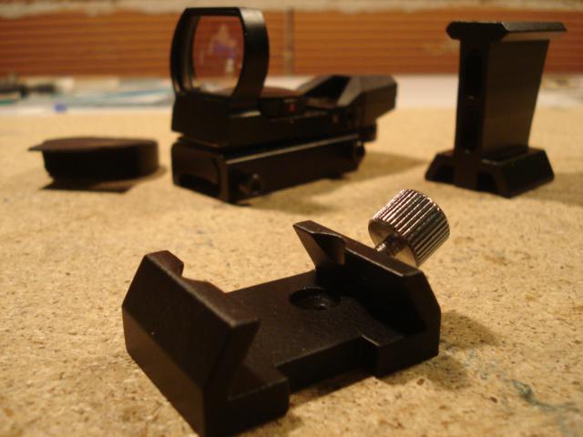

L'ami Guillaume m'avait refourgué son chercheur point rouge vert :wub: . Je me suis permis de couper une partie de la base pour l'alléger et ensuite de la peindre avec une bombe de couleur noir mat. Tu ne m'en veux pas Guillaume, hein ?! :be:;)

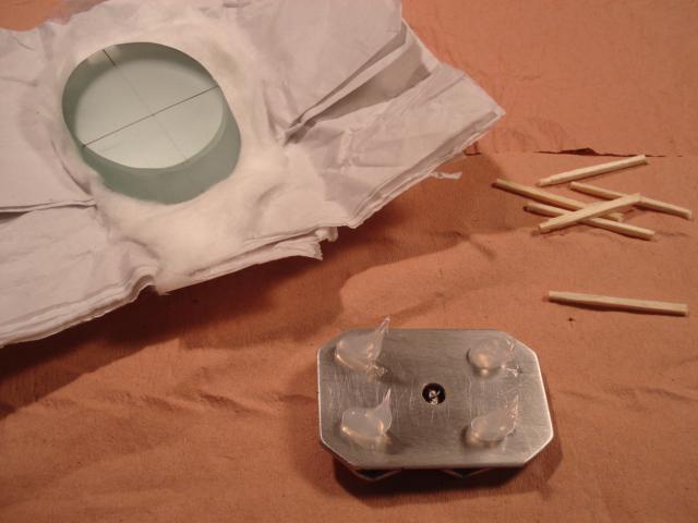

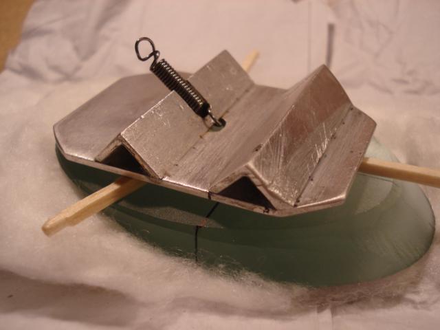

Vient ensuite le fameux collage du secondaire avec sa colle pour aquarium. Quatre bons plots laissés sur la plaque en alu et le miroir vient tranquillement se positionner grâce à des marques faites au préalable. On voit sur les photos les fameuses Zallumettes.

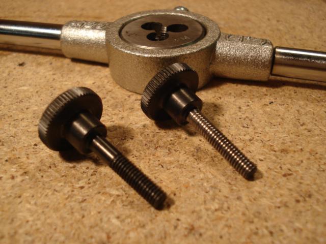

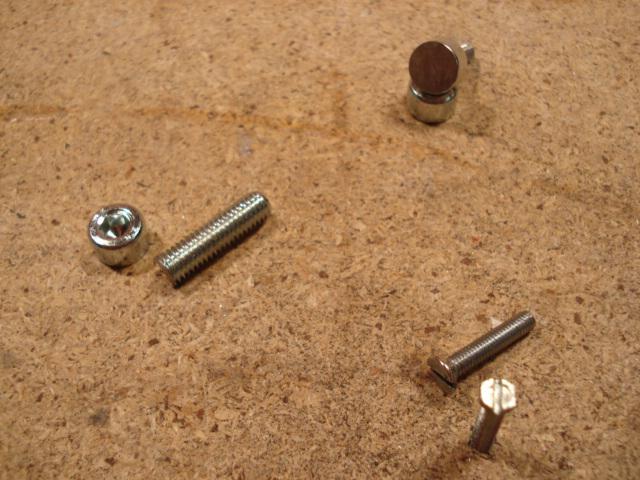

Dernière finition qui a su égayer ma journée :wub: : les filières !
Les têtes molletées que j'avais commandées n'avaient pas un filetage qui allait jusqu'au bout. Qu'à celà ne tienne ! En un quart d'heure, j'ai pu traiter les quatre vis concernées. :cool:

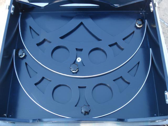

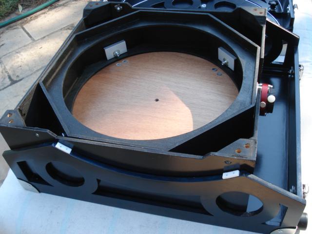

Nous voilà donc au final de la construction du Strock ! Tout a été fait, entre temps le chercheur a été installé, ainsi que le miroir secondaire.
Il manque une grosse partie du travail pour régler les différents éléments optiques, mais sans laser ni oculaires, ce sera une entreprise qu'il faudra remettre à plus tard...

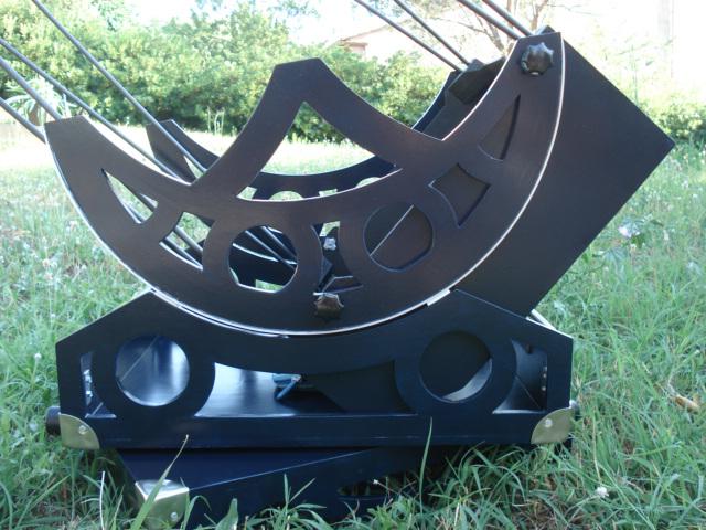

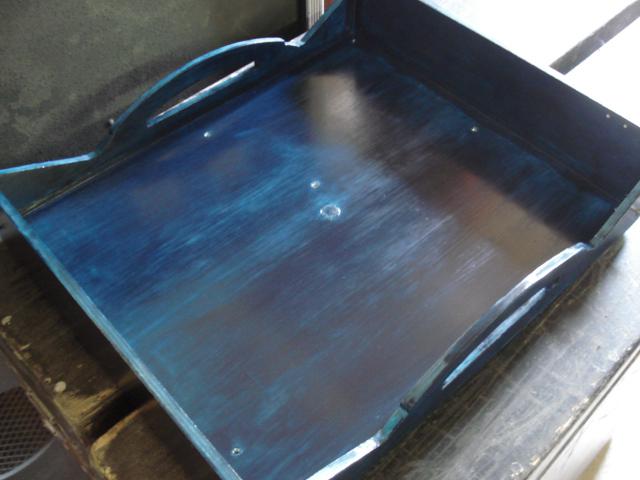

Voici une vue en détail de ce qui a été fait !

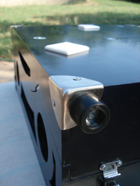

Le socle et les pieds, on discerne au loin les patins Teflon pour le glissement en azimuth :
Sous ce socle, on découvre les haches qui y passent tout juste, ouf !
L'empilement des autres éléments dans le rocker :
Vue imprenable sur les haches et le capot de protection du miroir primaire (j'aime bien mes p'tits plots ! ):
Début de l'assemblage, ça tourne nickel. :cool:
Vue de côté, où la caisse du primaire passe à trois ou quatre millimètres du rocker. :o

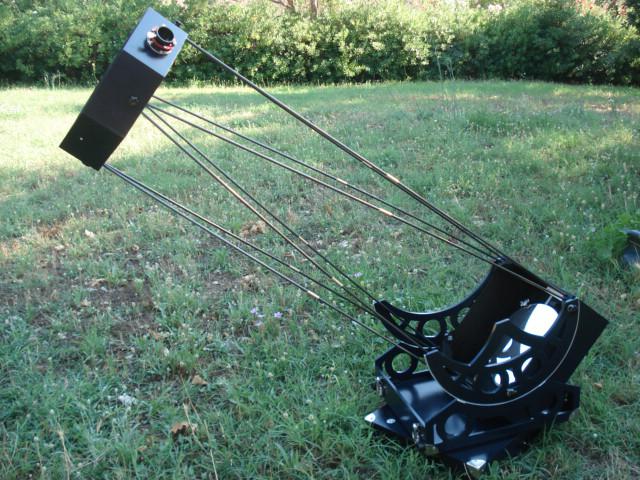

Il est fort ce Strock !
Et maintenant, la photo-finish. :cool:
Je ne vous raconte pas la douceur des mouvements et le non-collage au départ !!!
Une fois équipé du chercheur et d'un oculaire, l'équilibrage est parfait !
On ne tardera donc pas à passer aux réglages optiques qui ne manqueront pas de me faire vous poser quelques questions idoines ... :p:be:
:beer: !!! Victoire et bon ciel !!! :beer:
