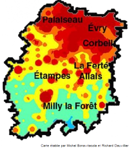

La qualité du lieu d’observation peut-elle, à ce point, influencer le résultat ? (pourtant peu de pollution lumineuse dans mon jardin)
La pollution lumineuse n'est pas "dans le jardin". S'il y a PL c'est celle de toute la ville. Ce n'est pas avoir un lampadaire à 20m qui pose problème (pour peu qu'on se mette "à l'ombre" pour observer) mais la somme des lumières de la ville qui vont diffuser dans l'atmosphère. J'ai fais un saut par ta présentation, t'es du 91 c'est ça ? Y'a des endroits où fait pas bon chasser les galaxies dans ton département. T'es dans quelle couleur sur la carte ci dessous ?
Merci Marko, j'avais pas fait gaffe. Donc rouge, avec Melun plein est du coté de la galaxie d'andromède en début de nuit. Le tout avec une pupille de sortie de 7mm (oculaire 33mm à F/D4.7). Bref, c'était quasi plié d'avance... Dans des circonstances urbaines ou peri-urbaines il faut privilégier les cibles petites et à forte luminosité de surface (petites nébuleuses planétaires par exemple) ou stellaires (amas, étoiles doubles). Comme on peut grossir on est moins pénalisé par la pollution lumineuse.

Pour la localisation en effet je suis au-dessus de la Ferté Allais, mais ma commune coupe l’éclairage extérieur à minuit, je pense donc être dans les zones jaunes. Enfin j’espère.
Melun est à 30 Km à vol d'oiseau de chez moi, la gêne est-elle réelle même à cette distance ? Car dans ce cas Paris à moins de 40 Km me coupe toute observation de la partie Nord du ciel.

Bon ben c'est déjà ça mais tu restes pénalisé par les communes voisines et surtout les grosses concentrations urbaines. Je suis dans une situation un peu comme toi, l'astronomie dans ces conditions est parfaitement jouable du moment qu'on s'adapte un minimum...
De rien Popov
Par contre, comment tu as fait pour avoir une carte de la pollution de l'Essonne ??? Est ce qu'il y a la même pour la Seine et Marne (voir sur Seine et Marne) ??
De rien Popov
Le mieux est de passer par le lien de Jeap.
Là pour illustrer j'ai regardé s'il y avait une image sur le net facile à copier. J'ai eut de la chance, ça existe ! Tu tapes "carte pollution lumineuse Essonne" sur google image si tu veux la retrouver. Apparemment ça vient d'un club : http://astronomiie.iiens.net/ (j'ai pas compris quel club c'est, pas trouvé le nom ni les coordonnées, bizarre...)

Si mes souvenirs sont bons, la carte que tu as mise dans ton post est une copie des anciennes cartes Avex, et depuis il y a une très nette amélioration avec pas mal de boulot a la clef je pense, je profite de ce post pour remercier l' auteur des cartes
Salut
Pour les cartes de la pollution lumineuse de la France, il y a eu un superbe boulot de fait, c' est par ici : http://www.avex-asso.org/dossiers/wordpress/?page_id=38
Oui, je connais cette carte. Par contre, elle commence a dater un peu, non ??
Mais c'est un chouette travail ;)

Merci, je viens de trouver sur google également. Les mesures me paraissent un peu bizarre. Ils disent que chez moi, c'est rouge. En même temps, c'est très lumineux. Mais je vois la voie lactée, je distingue le Double Amas de Persée et Andromède a l’œil nu
... Les mesures me paraissent un peu bizarre. Ils disent que chez moi, c'est rouge. En même temps, c'est très lumineux. Mais je vois la voie lactée, je distingue le Double Amas de Persée et Andromède a l’œil nu
Alors si par Andromède, tu parles de la galaxie M31, sûr que pour moi, c'est pas du rouge :nono::D
Le travail de l'équipe AVEX-GRESAC est superbe, je ne veux faire aucun reproche à personne, mais dans mon petit pays limitrophe des cartes pour la France ou l'Allemagne, j'ai un peu le même problème - les couleurs absolues sont bien plus pessimistes que ce que je réussis parfois à voir: par contre, je lis ces cartes en couleurs relatives: c'est à dire que peu importe la couleur, je m'oriente vers les endroits indiqués comme plus sombres: là, ça marche assez bien.
En tout cas, ce genre d'initiative, je pense ne pas être le seul à la trouver très importante et très contributive :pou:
C' est noté sur le site 2011, c' est pas très vieux, et pour les actualiser je pense qu' il doit y avoir un énorme travail
J'essaie de me deplacer vers les zones plus sombres. Mais dans mon jardin, j'aimerai bien que toutes les villes alentours (ainsi que la ou je vis) éteignent leurs lumières des qu'il fait beau :p
Pour actualiser ce genre de cartes, c'est sur qu'il y a du boulot. Je me demande mime par moment combien de temps ça leur a pris pour faire cella :?:
En tout cas, ça ne s'est pas fait du jour au lendemain
