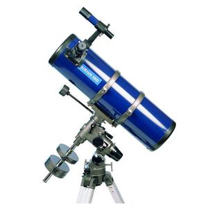

ok,merci,chaud a trouvé un telescope dans mon coin:(,je vien d'en trouvé un,bin je sais que c'est pas terrible(150/750)newton sur monture eq3-0,motorisé avec la commande,350 euros?
marque SIRIUS,marque ou sous marque?
il s'en ai servie une seul fois
merci d'avance;)
C'est un scope de marque DORR, aucune idée de ce que ça vaut
http://www.astroshop.de/fr/telescope-doerr-n-150-750-sirius-150-eq-3/p,2812
Je ne vois pas d'écrou de tension de l'araignée, les oculaires sont moyens et je crains que la conception d'ensemble soit ancienne: du temps ou un 114/900 valait 300E
C'est la marque distributeur d'astroshop mais ça ressemble plus à de l'Astrovision qu'à du Skywatcher.
Il a beau être motorisé, tu aurais plus beau jeu avec un Skywatcher 150/750 et ses plossl en neuf pour le même prix.
http://www.optique-unterlinden.com/catalogue/produit/m/0/p/SWG002
Zéro frais de port, neuf, ton tien à toi :p
conais pas. le risque principal avec les 150 d'entrée de gamme, c'est qu'il doit sphérique et pas parabolique. Mais pour le planétaire la différence n'est pas négligeable du tout, le sphérique sera nettement moins bon, pas bon en fait. Donc gaffe. dans les petites annoncess webastro il y avait plusieurs confing interessantes avec des 150 ou des 200
