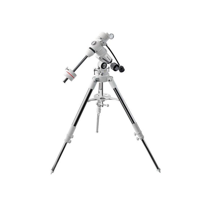

J'avais dans l'idée de vouloir acquérir des oculaires orthoscopiques, mais finalement je laisse ce projet à plus tard et je me dis vraiment remplaçons la monture d'abord, pour une meilleur stabilité.....cela me trottine dans la tête depuis un moment.
J'aimerai acquérir une "petite" exos-1 pour ma 90/900, les EQ et compagnie c'est fini:

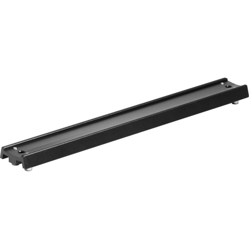

L'idée c'est d'améliorer encore la stabilité avec une queue d'aronde de 30cm au moins, surtout que le tube fait un 1m de long (96cm), car j'ai une "pince" fourni avec la lunette je trouve que ce n'est pas terrible :
Aussi j'ai appris que la monture accepte les queue d'aronde vixen, mais acceptera tel l'orion ici présente ?

Si ta future monture accepte le format Vixen, et si la queue d' aronde Orion est au même format, je ne vois pas pourquoi ça n' irait pas avec une de 30cm

Voilà c'est fait j'ai passé commande (en Allemagne) pour mon noel à l'avance donc la monture exos-1 et la platine de 33cm.
qu'est-ce qui n'est pas terrible avec cette "pince" stp? Ca ne serre pas assez? La fixation avec la petite queue d'aronde mâle laisse à désirer? ... (je comprends que c'est de l'anneau avec vis de serrage dont tu parles) ... d'avance, merci :).

Effectivement c'est bien ça l'anneau de serrage avec un seul point de maintien, et puis le plastique qui sert de cerclage...
Fixer par deux anneaux pourquoi pas. Mais si c'est serré bien fort pas besoin qu'ils soient écartés de 30cm. 30cm laissent d'ailleurs moins d'amplitude pour l'équilibrage (concerne plus les tubes courts, tu n'es peut être pas concerné). Par contre attention à la queue d'aronde dont t'as mis la photo, certains anneaux ne sont pas top à monter dessus à cause du renflement sur les bords : la base des anneaux a à peu près la meme largeur. Bon on peut toujours bricoler un truc qui tient bien...
SW (donc orion et toutes les autres marques marques qui sortent du meme coin) a repris le standard vixen, aucun soucis.

Et puis mon tube fait 96cm de long dont plus de 60cm de marge pour la platine donc c'est jouable.

J'ai une 100/1000 et sur eq5 je trouve déjà que c'est limite. Et c'est pas la faute à l'écartement des anneaux qui n'y changeront rien, c'est ça que je voulais dire. Maintenant l'Exos par rapport à l'Eq-2, ça va te faire un sacré changement et tu ne risque pas de regretter ton achat :)

Enfin je l'ai...la grosse citrouille vient de passer.......je viens de la monter...et des réglages des VSF seront nécessaires (usine oblige !) pour rendre moins dure les axes avec une clé BTR.
Le contre poids est plus gros que les images contractuelles.
Sa respire "le solide" et la platine de 33 cm va dessus.
Demain je réglerais ça.
Quand à l'EQ-2 elle a déjà trouvé preneur surtout le trépied....
Bon ciel lunaire à tous
Modifié par Wolfan
Invité Wolfan
Voilà après avoir hier et aujourd'hui "bidouillé" le nouveau matériel, et avoir pu essayer la monture de hier soir à aujourd'hui (de 21h à 3h Quel ciel !) en mode visuel, photo et webcam....ç'est vraiment très stable. Je suis très satisfait des performances de la bête, par contre le contre-poids est plus gros que celui fourni d'origine (ensemble monture+tube) heureusement que la platine ainsi que le collier réussissent à équilibrer l'ensemble.
