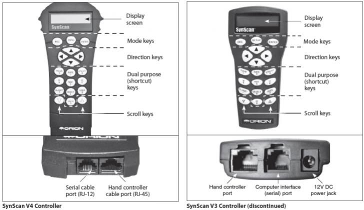

SW a changé la version de sa raquette Synscan en passant de la version 3 à la version 4.
La cause de se changement: Obsolescence de certains composants.
  • Les Firmwares sont spécifiques à la version de la raquette.
  • Les raquettes sont interchangeables au niveau des montures.
  • Les fonctionnalités sont les mêmes (pour l'instant)
  • La nouvelle télécommande a perdu sa fiche d'alim, ce qui oblige d'être connecté à la monture pour les mises à jour.
Version actuel des firmware:
  • Version 4: 4.05.17
  • Version3: 3.35
La question est de savoir pendant combien de temps SW va faire encore évoluer la version 3 pour la correction de bugs et l'ajout de nouvelles fonctionnalité?
