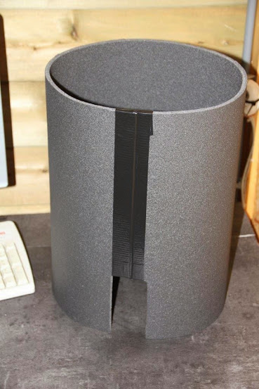

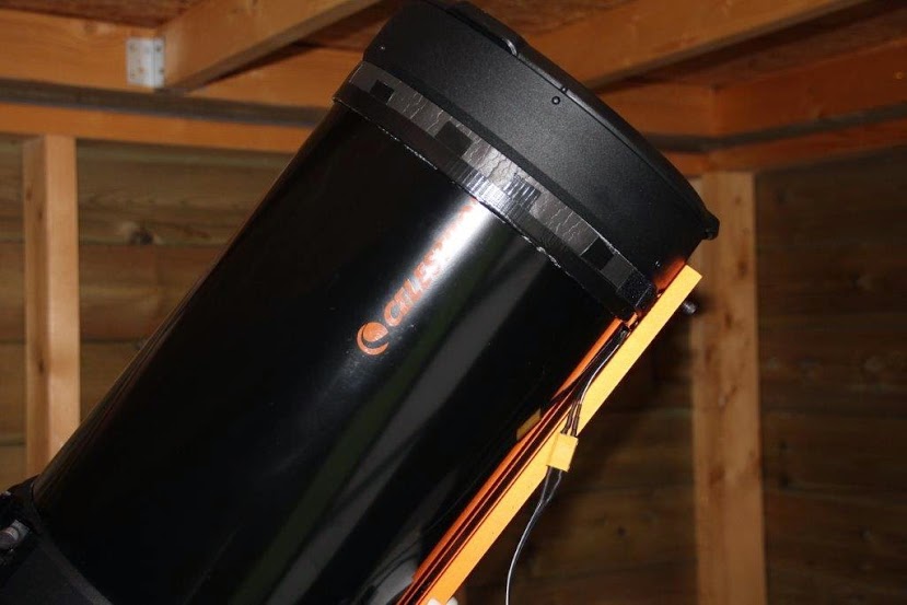

Allez le petit bricolage du samedi matin pour mon C9
Fabrication d'un pare-buée avec un tapis de gym :
egfNj9nLV_74vhaLGoU5YMFrM1fxjbLNR5Ah5Zi4iE4=w369-h553-no

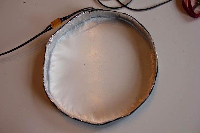

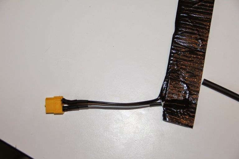

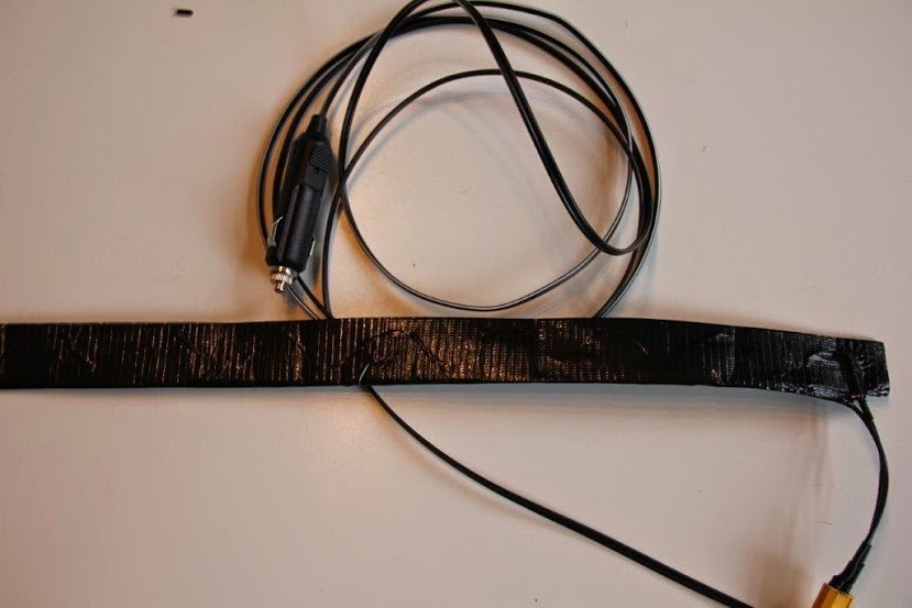

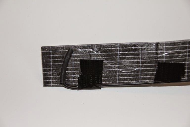

Et fabrication d'une résistance chauffante à l'aide d'un fil résistif constantan qui me restait...
Donc pas le choix, j'avais 1 m de 20ohm/m fallait faire avec :)
D'après la formule P=U²/R => en 12v ça donne 144/18.2=7.92W
18.2ohm car le diamètre est de 626mm de développé pour le C9 donc j'ai utilisé un peu moins.
La température de contact du fil était de +-38°, je trouvais cela un peu élevé.

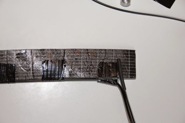

J'ai donc mis 2 couches d'isolants coté intérieur et ensuite 2 couches de collant en aluminium pour répartir la chaleur sur une plus grande surface.
Cela marche vraiment bien, la surface de contact est de l'ordre de 30° pour 20° de T ambiante.
Je vais essayé comme ça, je ne pense pas avoir besoin de bcp plus de puissance...Même si idéalement on conseil 14w pour ce diamètre.
Mais bon si c'est pour réguler à 50% de puissance après ;)
Christian m'a dit que la sienne était tiède, là elle est tiède :rolleyes:
Fermeture par Velcro pour pouvoir faire le tour facilement du tube :)
