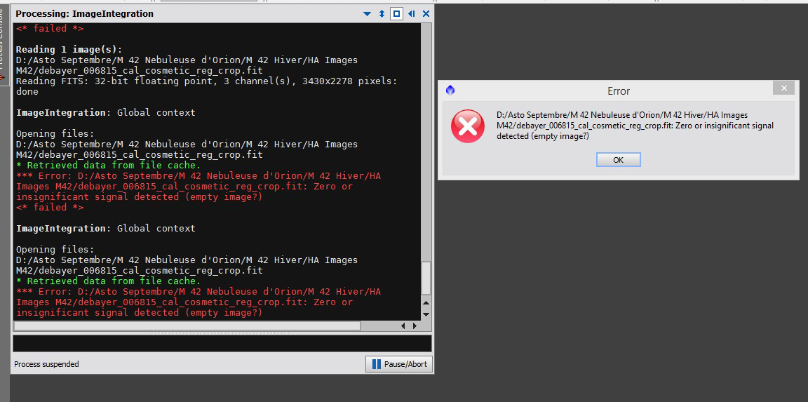

Parfois lors de la phase d'intégration (addition) de mes brutes avec Pixinsight j'ai un message d'erreur par rapport à certaines brutes :
Pourtant mon image est loin d'être vide !
Quelqu'un à déjà eu ça ???
Que faut il faire ???

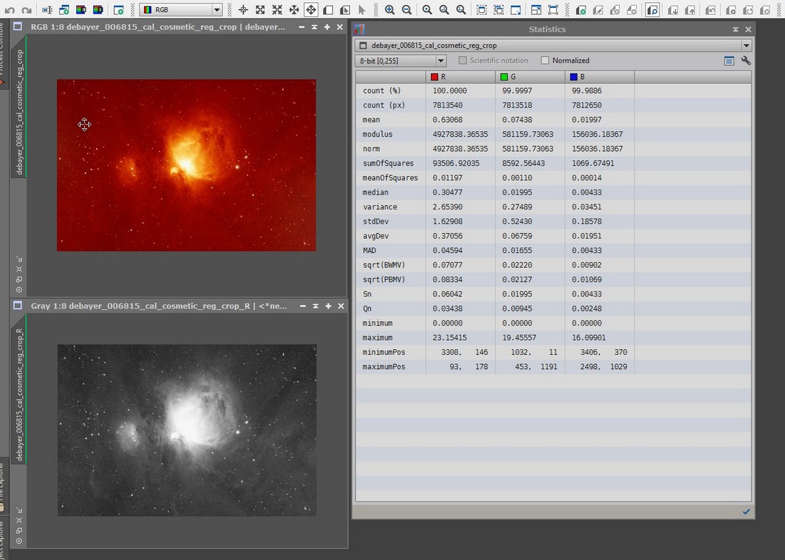

Voici une copie d' écran des stat de l'image en rvb ainsi que sa couche R extraite: 20min à 1600iso.
merci d'avance
Je viens d'essayer des additions à différentes etapes du pretraitement :
1) photos calibrés = addition ok
2) photos calibrés + débayerisation = additio ok
3) photos calibrés + debyerisation + cosmetic = addition ok
4) photo calibrés + debyerisation + cosmetic + REGISTRATION = addition NON
5) photo calibrés + debyerisation + cosmetic + REGISTRATION +crop = addition NON
donc c'est la phase de registration qui pose problème...mais quoi et pourquoi ???
mais pourquoi les autres photos ne pose pas de problème ? .....euh un peu con ma question, je n'arrive déjà pas à résoudre là où il y a un problème ...et je veux résoudre là où il n' yen a pas !!!! bon j'arrête.

essai sans la cosmetic pour voir, si ça se trouve tu as des paramètres trop poussés
donc soit un bug soit il y a vraiment quelque chose qui ne vas pas dans tes images....Essaye de refaire tes flats en changeant un chouilla le niveau et rebelotte pour le pré-traitement...c'est la seule façon que je vois de modifier tes images ...sans les modifier (enfin j'espère que tu me suis...) contrôle aussi tes darks et offsets..
