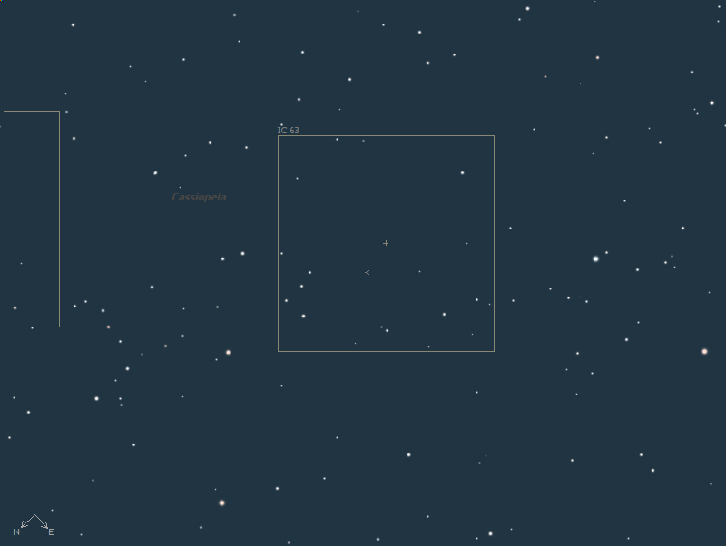

C'est de saison de tirer le portrait de quelques fantômes :)
IC63 dans cas, en H-alpha
