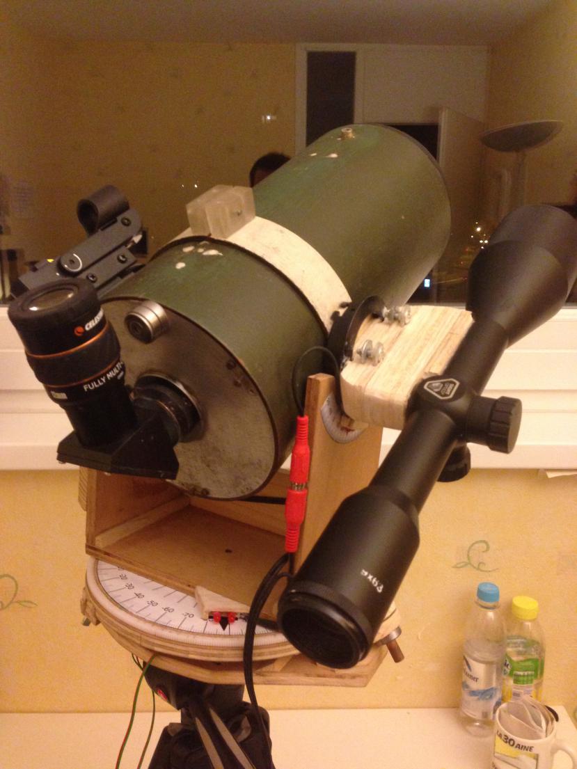

Mais pour le reste, je termine la remise en conditions opérationnelles d'un Maksutov Cassegrain de conception amateur 135-1200. (photo en PJ). Il est monté désormais sur table équatoriale (elle même montée sur trépied photo), le tout motorisé sur 3 axes avec système de recherche des objets par coordonnées (encore en cours de mise au point).

Vachement chouette ton Dobsutov avec lunette de visée comme chercheur :).

La lunette de visée, enfin plus précisément, lunette de hutte, c'est effectivement mortel! Les lunettes de hutte servent à chasser le canard la nuit... Elle a un diamètre de 63mm et un grossissement x9, autant dire qu'il est possible de voir à la lunette bon nombre d'objets du catalogue de Messier(sa magnitude théorique est 10.9)! Le bonheur! surtout que je ne l'ai payée que 20 euros dans une Braderie!
Le seul problème, mais il est de taille, est son poids : 850g! Or, à cause de la répartition des masses, même en mettant les 2 moteurs de l'autre côté de la monture, je suis en gros déséquilibre : la table équatoriale se trouve en déséquilibre et souffre mécaniquement. J'ai bien tenté d'ajouter 400g de l'autre côté, même additionnés aux moteurs c'est insuffisant : la table commence à vraiment souffrir...
Je vais donc la remplacer par un modèle plus léger : une 35mm de diamètre avec un grossissement *2.5 environ de ma fabrication (j'ai pris une lentille avant de jumelles, un oculaire Plössl 40mm Celestron (inutilisable sur mon télescope à cause du secondaire), et un prisme redresseur trouvé dans un petit monoculaire made in China trouvé sur Amazon à 5-6 euros.
