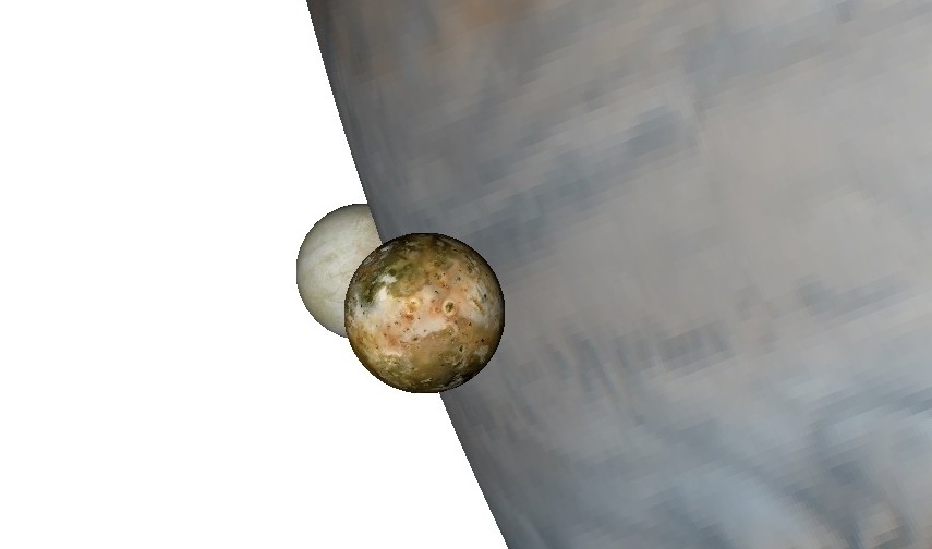

Dimanche 9/11 à 3h57 CET, occultation tangente d’Europe par Io proche de Jupiter (10")avec l'ombre de Io sur Jupiter. certainement une jolie vue en visuel, peut-être pas facile à rendre en photo...

Cette nuit donc à 3h57 CET, occultation tangente d’Europe par Io proche de Jupiter (10"), avec l'ombre de Io sur Jupiter.
Io recouvrera très légèrement Europe pour former un petit bonhomme pas loin de Jupiter, une bonne occasion de comparer leurs albédos.

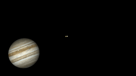

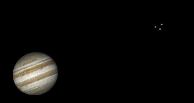

Nuit du vendredi 12 au samedi 13/12 à 00h12 CET, on aura droit au plus long phému de cette saison 2014-2015. Europe occultera Io et naviguera de concert avec pendant plus de trois heures.
Petit bonus : A 4h44 , soit une heure et vingt minutes après la séparation, Callisto viendra se joindre au duo encore bien serré et les trois compères tiendront alors dans un cercle de 6 secondes d'arc de diamètre ( On ne verra qu'un point aux jumelles ).
Animation de 00h00 à 4h44 :
Image du groupement à 4h44 :

Puis, lors de l'émergence de Ganymède, le duo formait comme une longue pustule.
Celle-ci devenait progressivement moins longue, puis s'allongeait à nouveau, pour enfin se séparer, laissant Ganymède s'échapper et Io entamer son transit.
Après, une très brève visite à la Lune plus haute dans le ciel.
