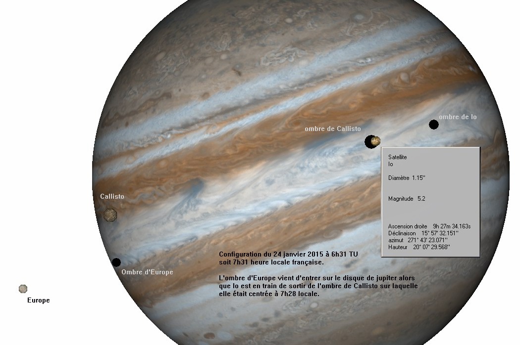

Petit rappel pour cette série d’événements à voir sur Jupiter dans tout juste trois semaines.
cette séquence aura donc lieu le samedi 24 janvier au matin, ne sera pas très haute, et de bonnes conditions météo seront requises pour en profiter pleinement.
Les hauteurs données le sont pour Rennes et donc les astrams de l'Est de la France seront désavantagés.4h12 : arrivée de l'ombre de Callisto sur Jupiter qui est à ce moment à 50° de hauteur et le soleil à l'est donc les ombres arrivent avant les satellites.
5h36 : ombre de Io arrive sur le disque suivie à 5h55 de Io elle même.
6h46 : l'ombre de Io vient percuter l'ombre de Callisto, puis la dépasse.
7h20 : Callisto pénètre sur le disque.
7h22 : Io à son tour percute l'ombre de Callisto puis vient se centrer exactement dessus à 7h28.(Rien que ça, j'aimerais bien le voir ).
7h30 : l'ombre d’Europe arrive sur le disque en dessous de Callisto. 3 Ombres et deux satellites présents à ce moment sur le disque de Jupiter.
A ce moment, Jupiter est encore à 20° de hauteur, et le soleil à 12° sous l'horizon opposé donc tout cela devrait encore pouvoir être observé en fonction de la météo du moment. Io sera visible car sur l'ombre de Callisto, donc deux satellites et trois ombres observables...
7h53 : L'ombre de Io quitte le disque de Jupiter et est remplacé par Europe à 8h10 (3satellites et deux ombres sur Jupiter), alors que Io va quitter le disque à son tour vers 8h14 et sera suivie lentement par le reste des participants.
Jupiter est alors à 13° de hauteur à l'Ouest et le soleil à 5° sous l'horizon ESE va bientôt pointer le bout de ses rayons.
Une petite animation (où on remarque un "micro phému", Io étant légèrement éclipsée par Callisto avant d'arriver sur son ombre) :

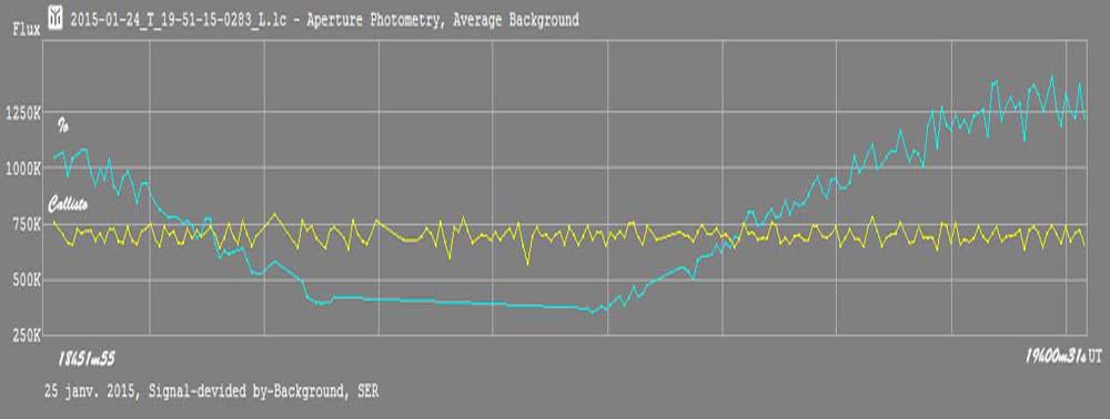

Bonjour à tous les amis des phémus...!!!
Enfin une concordance samedi entre un phému et le ciel...!!!:):):)
Entre 18h51 et 18h56 Eclipse de Io par Callisto.
Nous sommes arrivés (Arpège et JLD37) à l'Observatoire à peine 10 minutes avant le début...!!!
Ouverture des coupoles, pointage de JUpiter, encore un peu dans les arbres,
mise en place de la Basler640
et lancement de la captation sur Io, Europe et Callisto très proches les uns des autres...
Dix minutes de pose en .ser avec Genika astro.
Et ensuite essai de traitement avec Tangra 3.3 de Hristo PAvolv ...:b:
Quelques essais et plantage plus loint un début de courbe photométrique avec Callisto en référence et la courbe d'éclipse de Io.
Nous n'avons pas eu le temps de recaler la datation du PC avec le serveur de temps que nous a installé un membre de la Sat...:b::confused:
Bon ce n'est qu'un début continuons le combat...!!!
