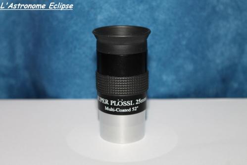

Le Super-Plössl Skywatcher est de couleur noire. Il mesure 73 mm de hauteur ( comprenant un œilleton de 6mm).

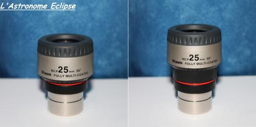

Le New Lanthanum Vixen, quant à lui, est également noir mais il possède une bonnette (de type "twist up") rigide grise. On note au passage la présence d'un liseré rouge juste en dessous de la bonnette. Lorsque cette dernière est repliée, la hauteur de l'oculaire s'élève à 64 mm; une fois la bonnette déployée, la hauteur s'élève à 74 mm.

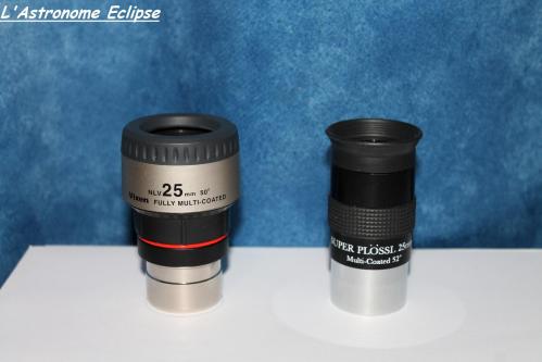

Comme on peut le constater, chaque oculaire possède un champ apparent similaire (il n'y a que deux degrés de différence d'après les descriptifs officiels). Le relief d'oeil semble lui aussi être le même. En revanche, le Vixen demeure beaucoup plus lourd.

A gauche: le Vixen NLV 25mm. A droite: le Skywatcher Super-Plössl 25mm (image L'Astronome Eclipse)

Oculaire Skywatcher Super-Plössl 25mm (image L'Astronome Eclipse)

L'oculaire Vixen NLV 25mm, avec sa bonnette repliée/dépliée (image L'Astronome Eclipse)
