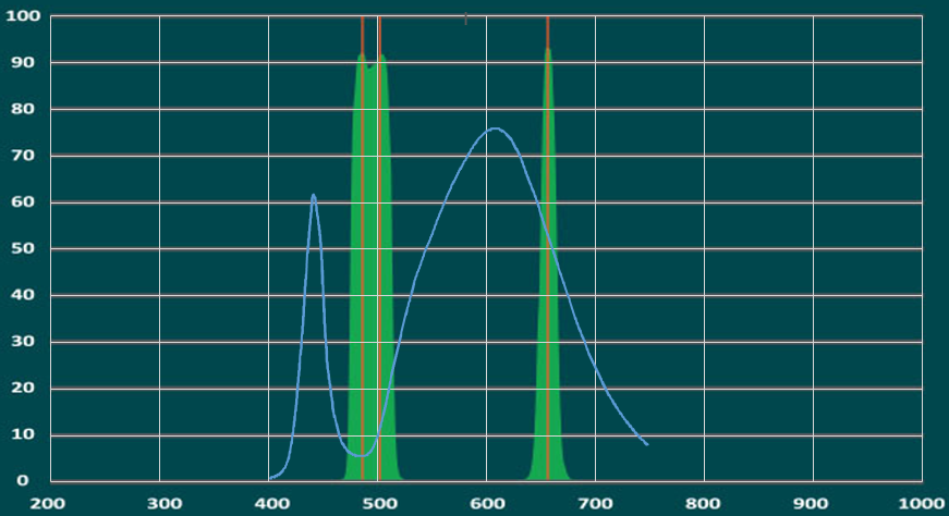

Ce n'est pas tout a fait vrai, en réalité une led blanche est bleue à la base, et un substrat va produire le reste du spectre.
Il en résulte un creux dans la plage 480/510 nm environ, zone justement intéressante en astro car correspondant à la raie OIII.
Par ailleurs l'intensité spectrale est assez réduite dans la zone Ha et SII.
Un filtre à bande étroite sera donc efficace, même sur une lumière LED.
Il faut comprendre que la puissance spectrale concerne tout le spectre d’émission de la led, même si il reste un peu dans la zone d’intérêt la coupure est tout de même énorme.
J'ai fais un petit calcul rapide à partir des spectres dispo sur le web. En gros le tri band de chez altair coupe 91% de la lumière des leds.
Avec des bandes plus fines le gain est encore plus grand.
