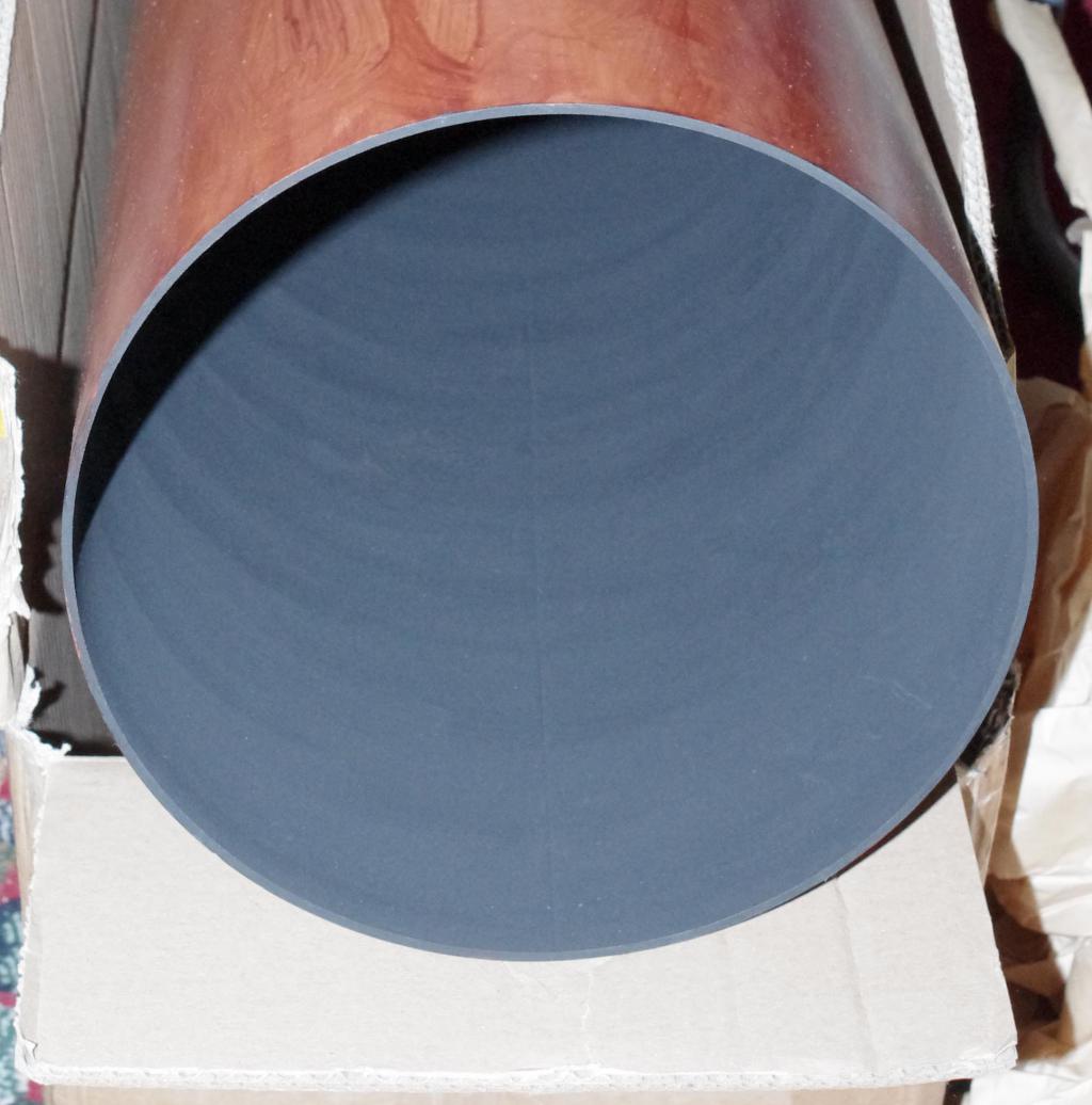

Pour mon futur setup les choses avancent, désormais le problème de l'araignée est réglé (Merci Pierre Desvaux), je pense commander le tube en epôxy qui accueillera le mirrosphere la semaine prochaine. Reste plus qu'à trouver un moyen de réduire au maximum les reflets à l'intérieur. (Peut servir aussi au pare buée noir brillant de ma tal au vol...)

  • 1 mois plus tard...

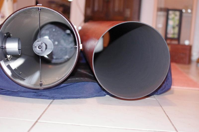

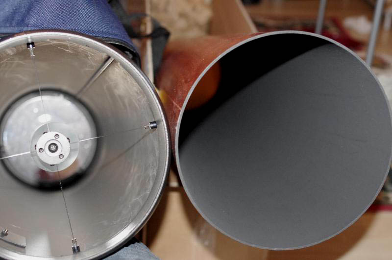

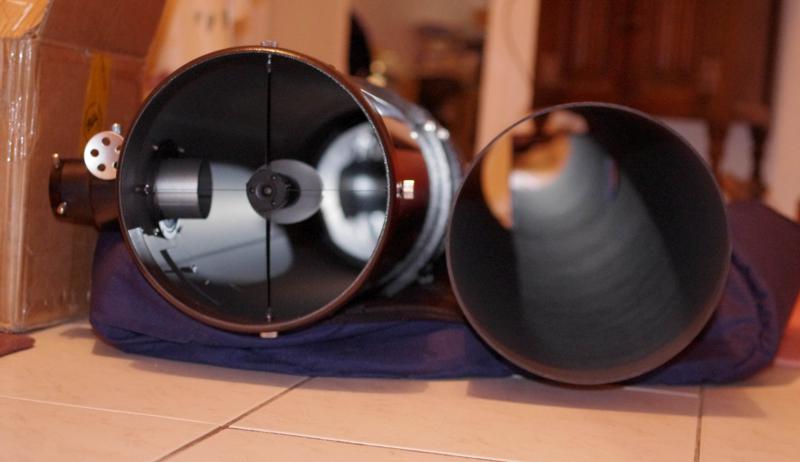

Reçu mon tube et j'ai donc pu tester la rosco : c'est plutôt pas mal, supérieur à la mr color gunze flat black : une photo dans la pénombre au tungstène, une au flash pas trop près (1.50m) et une au flash intensifié à +1 à courte distance.
donc sous tungstène
Flash normal à distance raisonnable ((1.50m)
Et enfin coute distance avec surexposition et flash en +1.

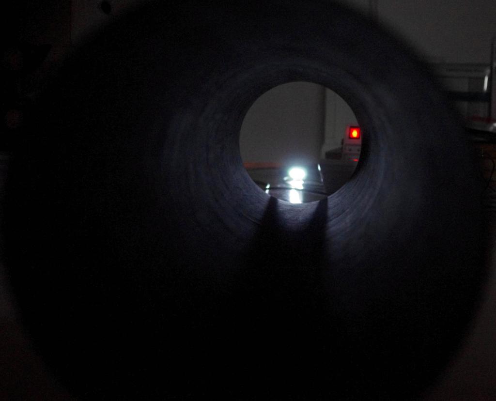

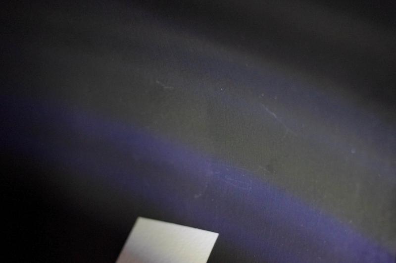

Testé deux peintures en tout : la velour black rosco, la Antireflexfarbe Berger
Donc voici la rosco
L'Antireflexfarbe
comparaison orion peinture chinoise basique et Antireflexfarbe avec miroir et flash à fond pour comparer la réaction aux reflets, puisque ce n'est pas le côté joli noir qui nous intéresse (même si c'est lié) que la non propagation des reflets.
On dira que ça suffira; j'ai encore de la peinture en stock pour les incontournables retouches que je devrais faire après l'usinage, mais il semble que la Berger soit un poil au dessus de la rosco et donc je en touche plus à rien pour l'instant.
Parmi les points à mentionner : l'Antireflexfarbe a une forte odeur contrairement à la rosco qui est inodore. Lorsqu'on la passe sous l'eau pour nettoyer les pinceaux, l'Antireflexfarbe forme des grumeaux : passer un léger coup de vapeur au moment du séchage pourrait accentuer ses capacités antiréflexives (à tester). Au moment de l'appliquer, ne pas se prendre la tête à tenter de faire un film fin et régilier, bien au contraire, elle est assez pâteuse, et il faut en profiter...

Puisque je devrai mettre une dernière couche après usinage de mon tube chez dobson factory, j'ai enfin trouvé un moyen de faire un test à peu près décent, en peignant d'un côté en rosco et de l'autre en Antireflexfarbe et en utilisant un papier blanc pour la mise au point) : en visuel, la velour black est sensiblement plus noire que la Berger, au niveau faux reflets, les deux semblent être sensiblement équivalente, même si les reflets (ici la projection frontale d'une led)semblent être plus estompés sur la Berger (à gauche, le milieu du papier blanc donne la limite entre les deux). Il faudra de toute façon que je demande son avis à Pierre pour savoir laquelle lui semble être la plus adaptée à mon usage, car là, j'ai un peu de mal à savoir laquelle est réellement la meilleure.
Modifié par Hume
il faut surtout tester ces peintures en éclairage rasant car c'est dans ces conditions que les problèmes astro apparaissent(étoile brillante en bord de champ) et il peut y avoir de grosses surprises entre 2 peintures apparemment mat....
Invité Hume
Merci du conseil, c'est ce dont j'avais besoin pour arriver à les départager, car je tournais pas mal en rond :)
ca va sacrément faire avancer les choses.
Modifié par Hume
Invité Hume
Je poste la photo demain, mais j'ai le résultat : rosco vainqueur haut la main. :)
Invité Hume

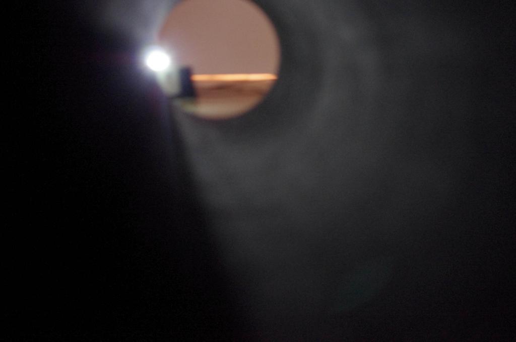

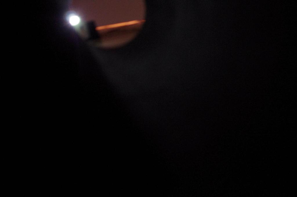

Chose promise, chose due Mise au point pas terrible mais ce n'est pas là l'essentiel, j'ai fait deux réglages de luminosité pour en avoir le coeur net : le bord du tube (au fond) a été peint avec la rosco sur une vingtaine de centimètres et la majorité du tube est en Antireflexfarbe, la différence semble assez nette.
Merci pour les conseils encore une fois :)
Edit : petit détail, la photo a été prise dans une pièce non éclairée, hormis la lampe led posée sur le bord, et dirigée vers l'intérieur du tube.
Modifié par Hume

Je connais cette recette, mais comme c'est un tube en époxy, on évitera peut-être, même s'il est probable que le résultat serait supérieur à ce que donne cette couche fine de rosco en lumière rasante ;)
(J'ai laissé la veilleuse de la multiprise dans le champ pour qu'on ait une idée de l’intensité lumineuse)
edit : Évidemment, ce n'est pas du Martin Black ou du z306, ou de la feuille ackbar mais créer une sous-couche de Antireflexfarbe pour créer un effet granuleux, puis une couche de velour black donne un résultat tout de même bien plus convaincant que les trucs gris chinois. Au moins, ça ressemble à du noir, et il n'y a pas trop de réflexion. Pour faire mieux il y a le flocage en velours avec ses avantages et ses inconvénients. Vu qu'il s'agit d'un tube ouvert, il vaut mieux éviter.
