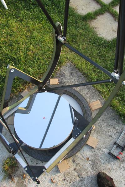

quelle méthode me conseillez vous pour stratifier le champ des tourillons du T_410 ?
voila la structure,mousse pvc/fibre carbone:
j'aimerai éviter de faire du boulot dégueulasse qui coule partout :confused:
la strat sous vide je maitrise pas encore...
quelle autre méthode ? j'ai bien des idées mais comment faire sans ruiner mes tourillons,que j'ai vernis X fois...
merci bcp
guillaume

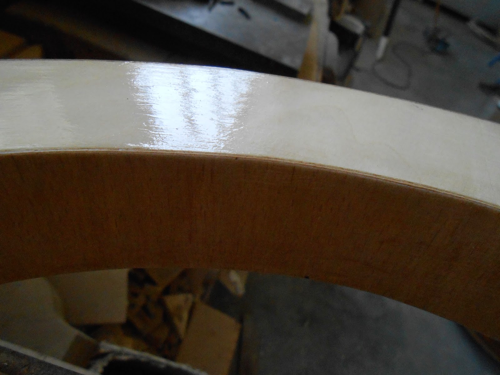

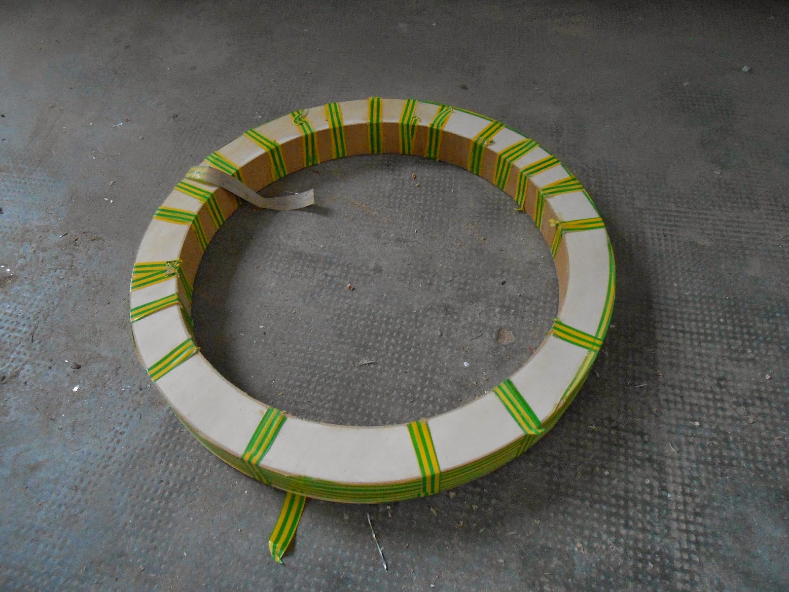

Pour bien coller les champs sur du composite bois/polystyrène, je maintiens la lamelle de bois fine en enrobant la forme avec du ruban adhésif pour électricien. Cela fait une belle momie, mais cela marche bien, pas de délaminage, et ensuite, le ruban se décolle très facilement.
Je ne vois pas pourquoi cela ne marcherait pas sur le carbone. Par contre, le ruban va peut-être marquer sur les belles surfaces déjà vernies; Il faudra peut-être repasser une couche; Mais de toute façon, dans tous les cas, tu vas avoir de l'époxy qui va déborder, donc il faudra poncer et revernir.

Dans ce cas, mettre entre le carbone et le ruban collant un profilé plat mince courbé comme il faut, ou justement du contreplaqué fin (1 ou 2 mm d'épais) (et un film plastique pour que cela ne colle pas) et embobiner le tout avec le ruban adhésif.
