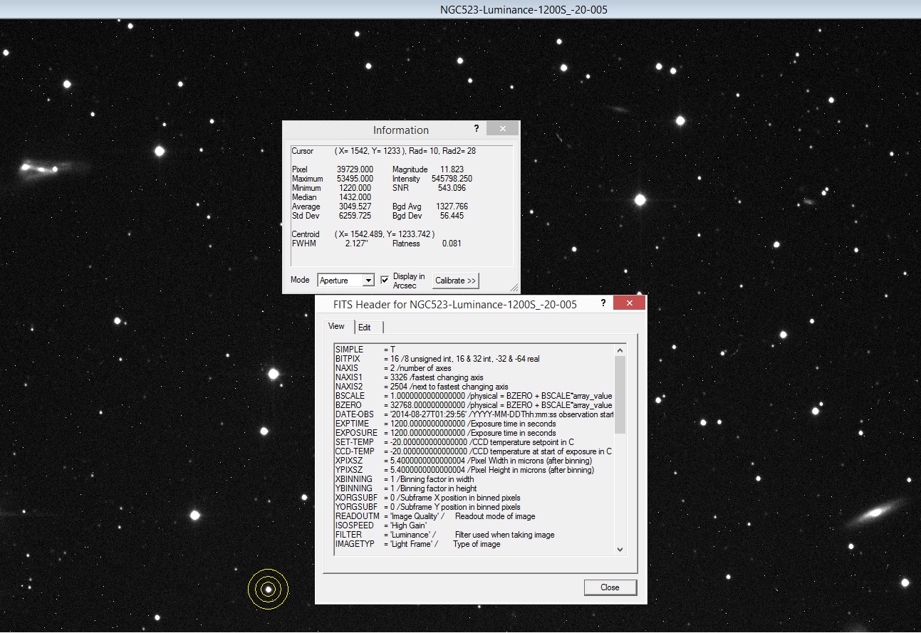

Voici une brute de 20 minutes sous maximDL.
