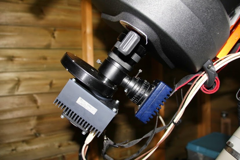

Et oui j'ai décidé de reprendre l'ancien setup bien connu de Christian :)
Son C9 et son ancienne caméra Sigma 1603 sur base d'un capteur KAF1603ME bien connu pour sa grande sensibilité.
Le poids est sensiblement le même que mon ancien 200/800 revendu, 9kg.
Le 200/800 était guidé par le chercheur+PL1M, ici j'ai décidé de passer au DO pour ne pas ajouter de poids supplémentaire.
Il fallait donc une caméra de guidage plus sensible, quand apparu dans les PA une DSipro2 avec ces pixels de 8.6x8.3microns (capteur Lodestar).
J'ai évidemment sauté sur l'occas, même si le poids est nettement plus élevé...240gr.
Mais le Do est le TS27, il semble vraiment bien rigide.
reste à le tester et surtout le régler, je viens de recevoir les bagues allonges pour régler la map par rapport au capteur principal, je sens que je vais m'amuser :D:cry:
Je compte travailler à F6.3, via le réducteur Celestron dans un premier temps.
Mon échantillonnage 200/800+1000D était de 1.34arcsec/pix, ici il passe à 1.25...la différence à F6.3 n'est donc pas insurmontable à mon avis pour mon Heq5 optimisée.
J'ai eu l'occasion de tester le guidage avec la dsi au foyer, pendant 1h30...j'avais la même qualité de guidage qu'avec l'ancien setup.
0.35arcec/pix RMS....Pose unitaire de 2.5sec !
Des tests de 30sec sans guidage semble donner une FWHM de +-2.8/3...
Cela me semble pas si mal.
Le setup :

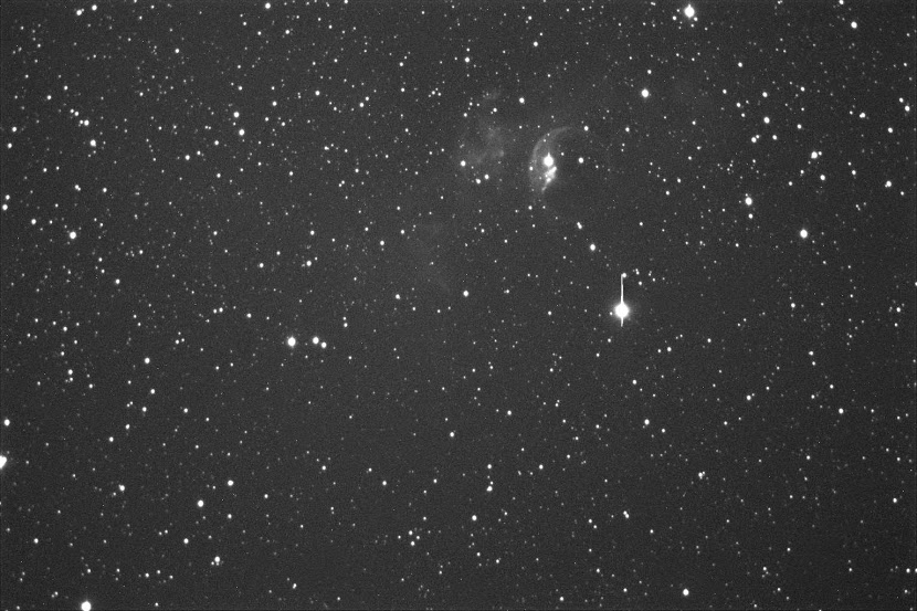

NGC7635, la bulle 30sec
NGC7635, la bulle 60sec

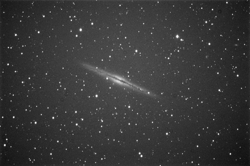

NGC891, 120sec (toujours sans guidage avec l'HEQ5)
Salut Christophe
Je n'avais pu encore vu le DO avec le DSI pro. Tout cela m'a l'air bon.
Un DO va faciliter l'efficacité du guidage, bien qu'à F6.3 un guidage parallele a tjrs donné de bons résultats avec le C9 et la S1603 (utilisée 1 an avec le C9).
De ton coté ça allége bien la charge.
Oui, le Kaf1603 est un capteur sensible qui resiste aux petits échantillonnages sans broncher, il équipe la ST8XME. Tu pourras probablement t'amuser à F10 pour explorer les petites NP..

Salut Christian, oui cet photo a été prise hier...je voulais attendre le nouveau chercheur et les bagues pour placer la caméra de guidage avant de faire les présentations :)

Ici j'ai mis une bague Baader varilock 12-16mm + 2x5mm, en principe d'après mes calculs ça devrait aller.
