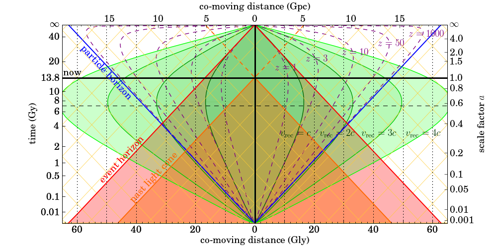

La réponse à cette question est complexe et je ne pense pas que l'on puisse s'en sortir sans utiliser un diagramme d'espace-temps tel que celui-ci :

En deux mots : la sphère de Hubble n'est pas un horizon et est toujours contenue à l'intérieur de l'horizon des événements.
Je traduit également la fin de l'excellente et très complète réponse de "Pulsar" dans physics.stackexchange :
"Bien qu'aujourd'hui la différence entre la distance de Hubble et l'horizon des événements est petite, cette différence était bien plus grande par le passé. Considérons par exemple les photons que nous observons aujourd'hui et qui ont été émis par une source se situant à une distance co-mobile de 30 Gly. Les photons ont été émis à t=0.62 Gy alors que la source s'éloignait de nous à une "vitesse" de 3.5c. La source a continué son chemin le long de l'une des lignes pointillée verticale, alors que les photons se déplaçaient sur notre cône de lumière. À t=0.83, 1.64, 4.06 Gy ces photons sont passés par des régions qui s'éloignaient à 3c, 2c et c respectivement. Tout le long de leur parcours, ces photons ont accumulé un redshift de 53.22"

Bonsoir, merci Dominique pour se graphique très riche en information!
Si j'ai bien compris les zones vertes correspondent à la sphère de hubble enfin plutôt à la distance à partir de laquelle l'expansion est de c, 2c, 3c et 4c. Du coup si je comprend bien ça voudrais dire que l'expansion de l'univers ralentissait avant et ça à commencer à s'accélérer à partir de 7 milliards d'années environ ? Si c'est le cas, pourquoi ? Es-ce le fait que l'énergie sombre même si on ne sait pas trop se que c'est aurait pris le dessus sur la force de gravitation ?

Merci beaucoup, mais dis-moi je comprends pas pourquoi la sphère de Hubble grandit
Ça dépend dans quel repère tu te places, en coordonnées comobiles le rayon de la sphère de Hubble diminue depuis quelques milliards d'années, en fait depuis que le taux d'expansion de l'univers s'accélère.

C'est exactement cela :) dans le cadre du modèle Lambda CDM avec des paramètres raisonnables, l'expansion de l'univers s'accélère depuis ~7 milliards d'années sous l'effet de l'énergie noire. La limite est représentée par la ligne horizontale en pointillés.
À noter que l'échelle de temps de ce graphique démarre après la période d'inflation.
