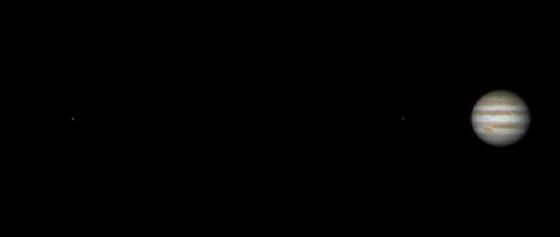

Une vue d'ensemble de la scène du crime ... avec Europe sur le limbe puis Io et enfin Callisto. Ganymède pas visible car éclipsé !
21339-1414762533.jpg"]21339-1414762533.jpg[/url]

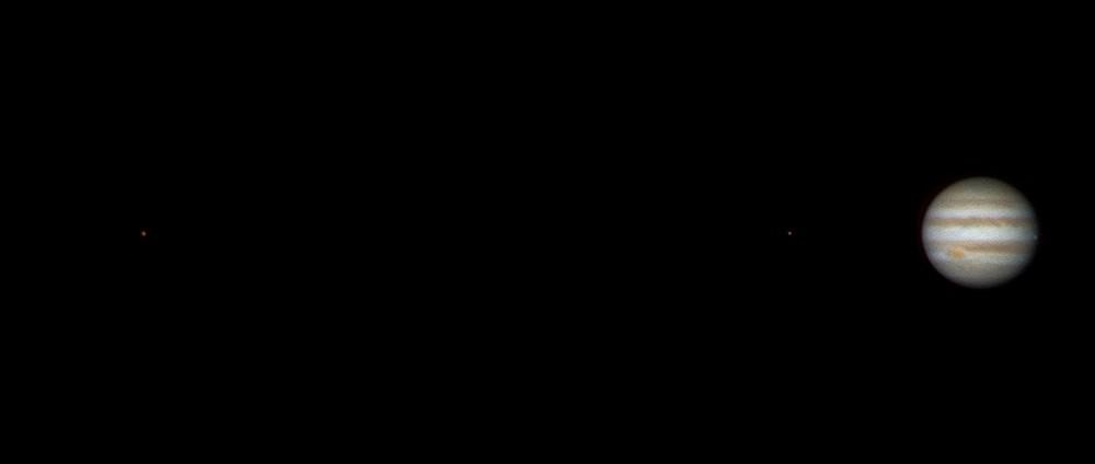

Vue rapproché de juju ...
21339-1414762534.jpg"]21339-1414762534.jpg[/url]

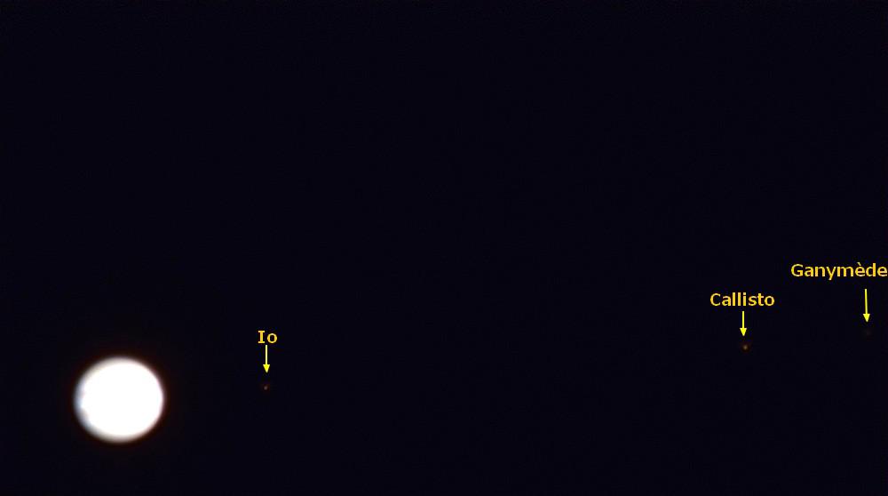

Surexposé pour essayer de faire apparaitre Ganymède
NB la magnitude de Io en cette fin Octobre est d'environ 5,6.
Celle de Ganymède est "normalement" de 5,2. Donc Ganymède sur la photo devrait être aussi lumineux que Io et comme on peut le constater on est loin du compte
21339-1414762536.jpg"]21339-1414762536.jpg[/url]

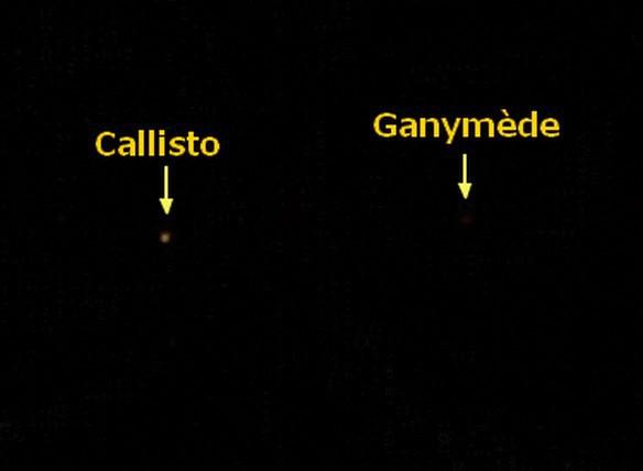

Un plan plus serré sur Callisto et Ganymède ...
21339-1414762537.jpg"]21339-1414762537.jpg[/url]
Pour la prise en surexposé je suis descendu à environ 1/8e de seconde et en poussant le gain mais Ganymède restait à peine perceptible à l'écran.

Il semble qu'il y ait une erreur sur tes photos. Tu as inversé les positions de Ganymède et Callisto et c'est Callisto qui n'apparait que très peu.
Au final si Callisto n'apparait que peu, c'est certainement parce qu'il est beaucoup plus foncé que Ganymède et qu'il était à ce moment à une magnitude de 6,8 contre 5,5 pour Ganymède(données winjupos) et l'impact de l'éclipse reste assez faible.
Lors d'une éclipse, il faut essayer de garder le même temps de pose sur plusieurs séries de photos(avant, pendant, après) pour voir un éventuel changement de luminosité du satellite éclipsé.
Ces photos t'auront permis de calibrer ton matos pour une prochaine fois.
Edit : Je viens de voir le post de Polo sur Astrosurf où l'on voit que lors de l'éclipse callisto et Ganymède avaient à peu près la même magnitude alors que Ganymède est bien plus brillant sinon.
Cela correspond à peu près aux données de l'IMCCE qui donnent une chute de magnitude(flux drop) de 1,4 ce qui ramène la magnitude de Ganymède à 6,9 avec donc 6,8 pour Callisto.
