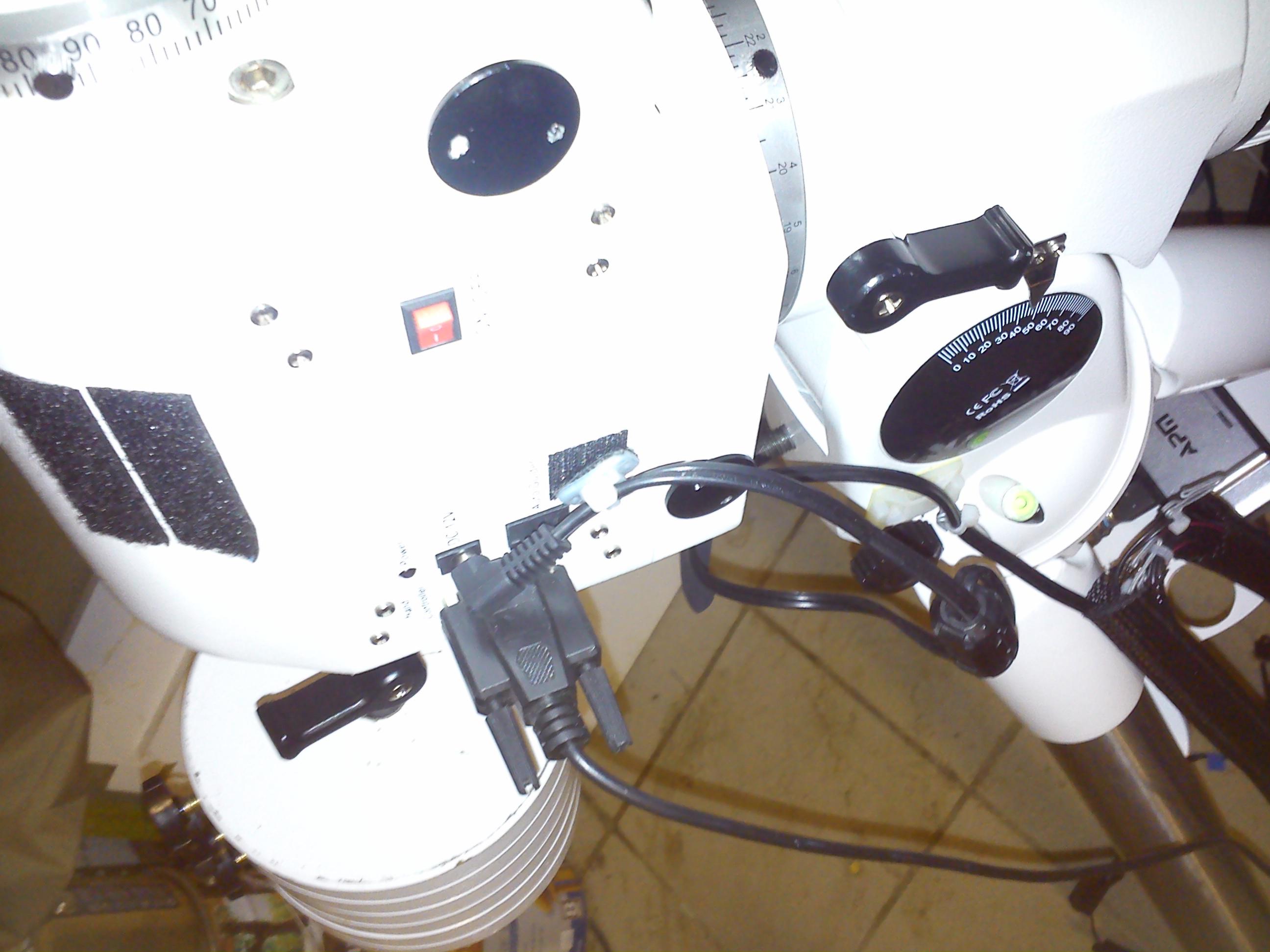

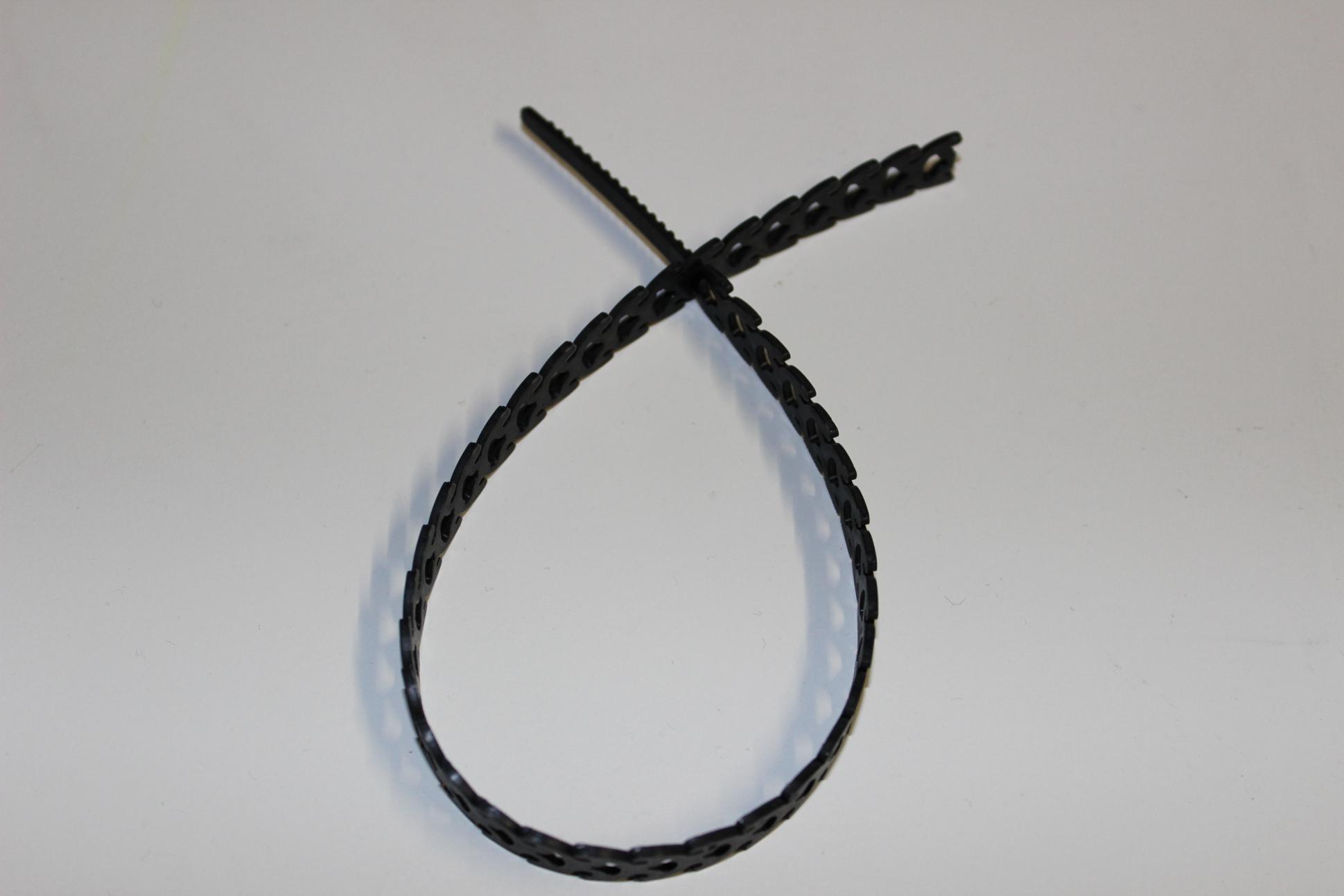

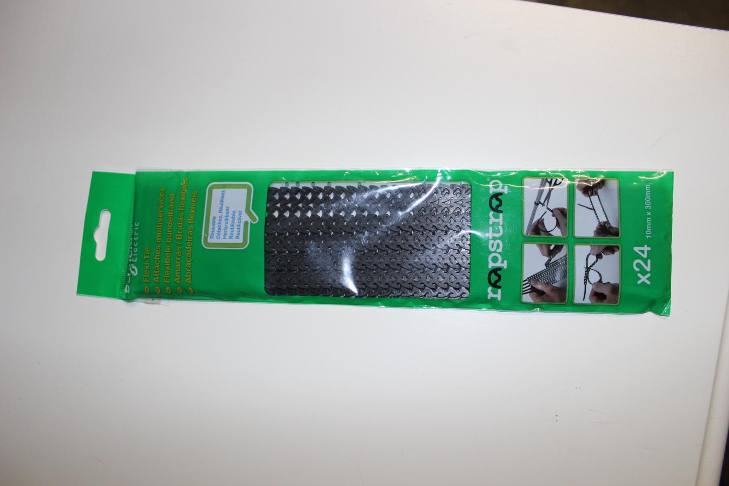

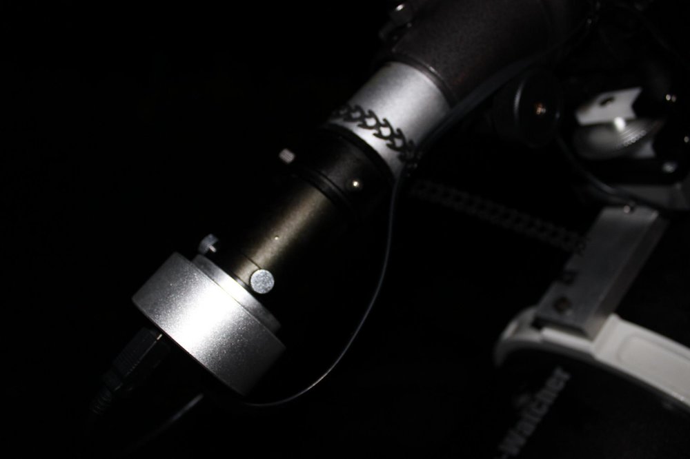

Pour ma part j'attache les cables le long de la bague allonge de la lunette guide.
Pour cela je prends l'équivalent de cerflex en caoutchouc, vendus par 50 à 1,5€ l'ensemble chez Le--y Me----n.
Pour être sur, je mets 2 de ces attaches sur la lunette guide.
Ensuite je fais les fait passer entre le tube et la queue d'aronde pour que tout ressorte au niveau de la monture.
Idem pour alimentation de mon APN ainsi que le cable de contrôle de shoot.
Je les utilise même pour attacher la raquette de commande à la colonne allonge; bref multi usages !
Ces attaches sont réversibles, ajustable et tiennent très bien (JAMAIS eu de pépin). L'ensemble reste propre et net.
Et je n'ai pas trouvé moins cher.
Voir photos ci dessous.

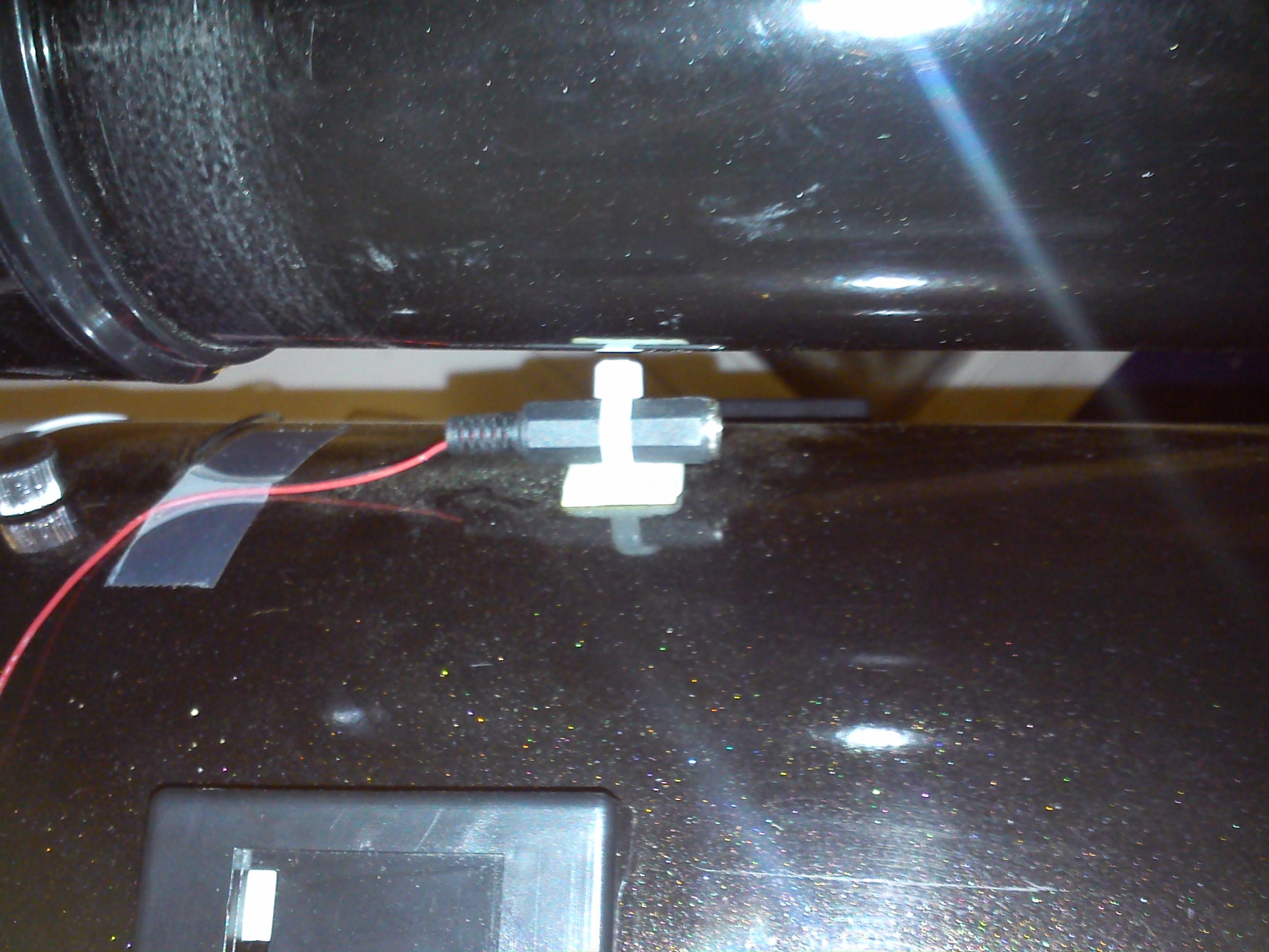

Allez voir au rayon électricité:
Un serfex reliant le cable un un passe cable. un scratch entre le passe cable et le support:
C'est démontable. ça se pose à peu prés partout. ça tient bien.
Deux solutions intéressantes que je vais essayer :)
Le scratch à coller j'en ai mais j'ai le souvenir que ça se décollait facilement sur du plastique... à voir sur le tube.
Les colliers ça doit bien tenir, par contre ça doit se perdre facilement ces bêtes là :be: Bon, ça coûte pas cher.

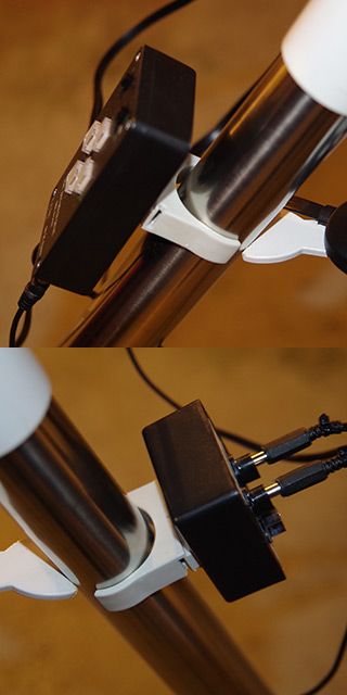

Sinon pour la raquette et mon petit boitier d'alim j'ai trouvé des clips presque au diamètre des tubes du trépied, ça tient très bien :
