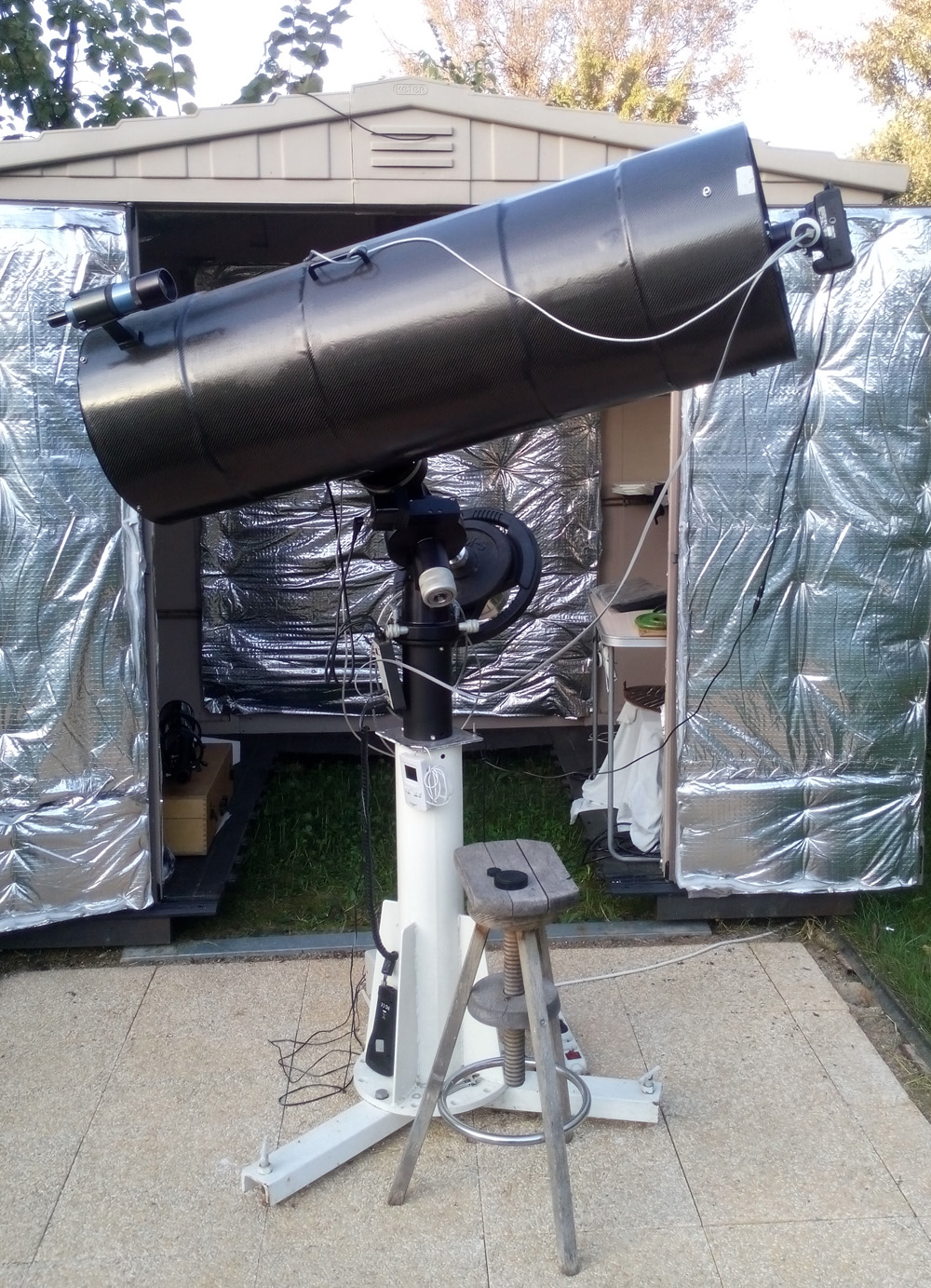

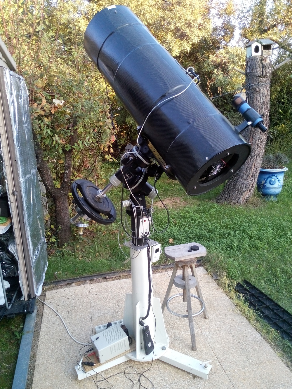

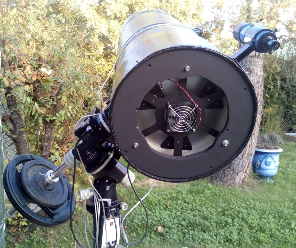

L'optique est un 300 FD4, tube en carbone/peuplier/carbone, pas de secondaire mais un Moonlite au foyer avec un MPCC III :-)
Quelques images de l'engin :
Pour le guidage il y a un DO TS et une QHY5L2 mono, les photos ciel profond suivront dans pas longtemps... ;)
Belle bête! l'idée me trotte dans la tête depuis un petit moment mais sur mon 200, l'idée ce serai juste de mettre la qhy5 au foyer.
As-tu fais des essais sur du stellaire et particulièrement des étoiles brillantes? Curieux de voir comment sortent les aigrettes (si il y en a) et le niveau de difraction.
L'avantage de la QHY5 seul au foyer serai d'avoir une faible obstruction et un ensemble monté au foyer qui soit de forme circulaire. (hors cable)
Pas de problèmes d'aigrettes, il faut pour cela que tout soit d’équerre.
J'ai un exemple, mais je n'avais pas encore mi le câble de l'APN // aux branches de l'araignée, d'où les 2 aigrettes supplémentaires.
J'ai refait des tests (que je n'ai pas là sur mon PC) ou je n'ai que 4 aigrettes :-)

T'as quand même pas mal de diffraction... (ou diffusion) :confused:
Je pense que c'est lié au bord biscornus de l'apn et de la cam.
Tu y gagnerai certainement à découper un disque circulaire pour rendre tout ça bien rond vu depuis le primaire. Ca va créer de l'obstruction en plus mais tu y gagnerai en diffraction.
Je me permets ces remarques car j'ai fais des essais de mon coté et c'est ce que j'en conclu.

Tu peux nous en dire plus sur la fabrication du tube?
Le barillet est du commerce, non?
.... et la monture, c'est quoi? (tu as revendu l'AP?)
gerard33, un petit coup de flash ? pourquoi pas, pour faire les flats :-)
Salut dynt,
le barillet et le primaire, c'est du GSO.
J'ai fait le tube avec du contre plaqué de peuplier roulé puis renforcé avec du tissus carbone :-)
Je posterai des photos de la construction plus tard.
La monture est une Geoptik GK300, capacité de charge 30Kg :-) C'est un peu la même conception que la G11 mais en plus solide à mon avis.
