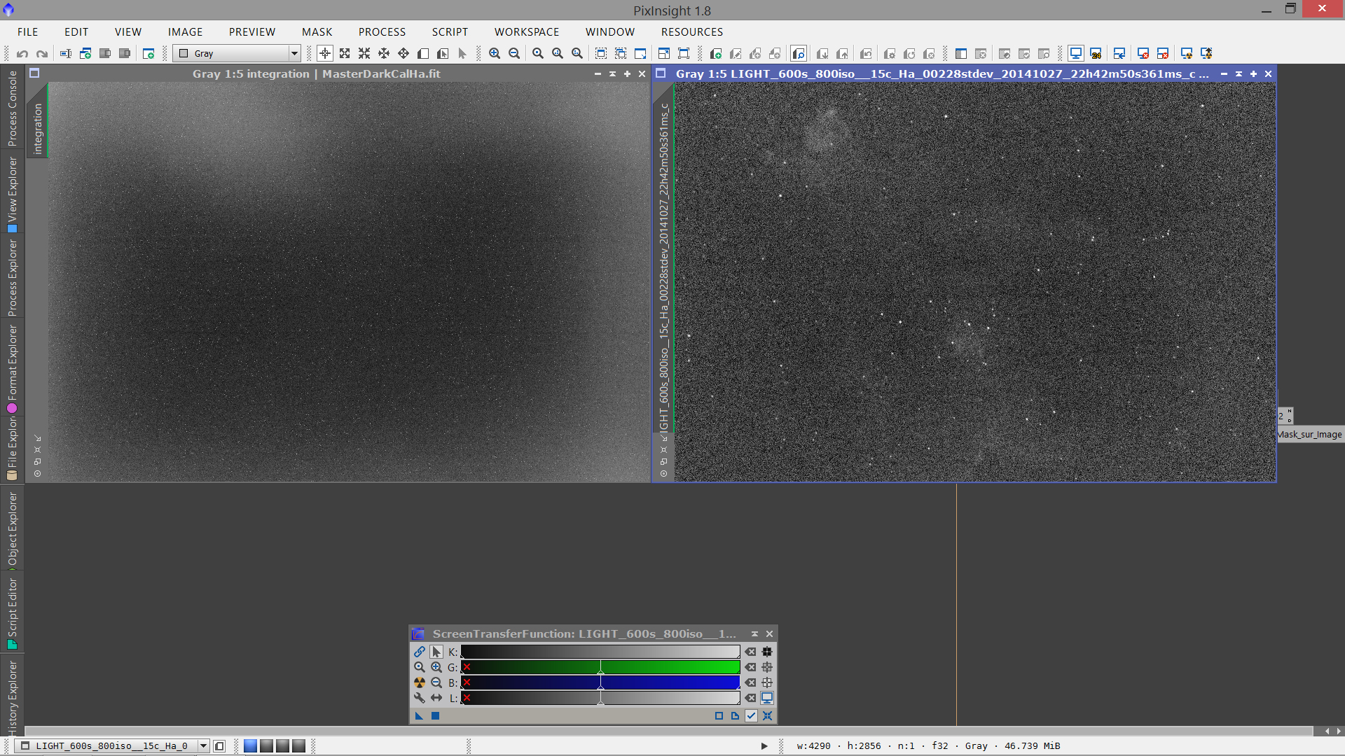

Salut à tous,
je suis allé shooter lundi dernier pour faire des essais sur IC 1805 avec mon filtre Ha (EOS), ma météo s'étant dégradée j'ai pu shooter 1h30 avant que tout ne se couvre. J'ai fait 5 darks de 10 min à 800 ISO (comme les poses).
Je passe donc au traitement et voilà le master dark que j'obtiens ainsi qu'une brute calibrée avec les 3 masters (DFO).
Je vous mets aussi une brute pour que vous puissiez comparer.
Je trouve que ces masters dégradent vraiment l'image et est ce qu ce halo blanchâtre sur le dark est normal ou est ce un pb de capteur ?? Sur des darks de 5 min pas de soucis...
Mon APN est un 1100D défiltré total.
Merci pour votre aide car je voudrai bien trouver une solution pour ne pas avoir une image pourrie à a sortie ! :(
Le darks et la brute calibrée
La brute non calibrée et la brute calibrée
bonne journée
Valentin
Salut Valentin, ton master dark n'est pas bon, visiblement le bouchon n'a pas suffit sur le telescope, il y a des fuites lumieres quelque part.
Plus tu poses longtemp pour tes dark plus les fuites sont amplifiees. C'est pour ca que sur tes dark de 5mn tu n'as pas de soucis.
Modifié par luckymix
Invité chibani
Plus tu poses longtemp pour tes dark plus les fuites sont amplifiees. Cette pour ca que sur tes 5mn pas de soucis.
Est-ce que l’œilleton de visée de l'APN est bien obturé : on a des entrées de lumière par là.
Des fois il arrive que ce soit la luminance des connexions électriques au capteur lui-même qui créent ce phénomène mais là ça ne semble pas être le cas car ça forme une sorte de cadre et c'est ce qui me fait penser à l’œilleton.
Modifié par chibani
Merci pour vos retours, je pense que j'ai effectivement eu de la lumière car j'ai laissé l'APN près du PC pendant que je rangeais et que ma lampe frontale a dû éclairer aussi de temps en temps.
Je vais refaire mes darks dans le frigo.
Malgré tout on voit aussi sur les brutes qu'il y a très légèrement un halo équivalent autour de la photo ce pourquoi je me pausais la question du capteur !
