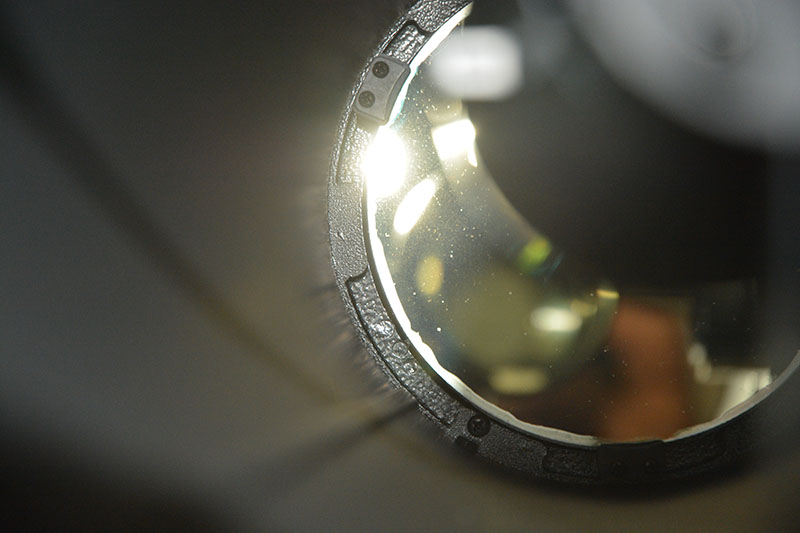

Voilà ayant fais une pause astro ces deux dernières années, mon matos était dans ma chambre bien au sec et attendais mon retour.
Et la je regarde le miroir primaire de mon 150/600 :b:
Qu'est ce qui a pu faire ça ?

Blague à part, cette bande blanchâtre ne pourrait-elle pas correspondre à une auréole? (je pense en fait aux conséquences d'un éventuel passage d'humidité, même si l'instrument semble être resté au sec durant un certain temps)

on ne voit pas bien, mais on pourrait penser à un "décrochement" d'aluminure ... ?
démonte le Primaire, pour vérifier et refaire des photos.
Sam
Au pire, tu diaphragmes les 5 mm du primaire impacté. Si tu as un bord rabattu, cela améliorera tes images avec ce diaphragme.
Mais déjà, tu peux démonter le primaire et le nettoyer dans les règles de l’art.
