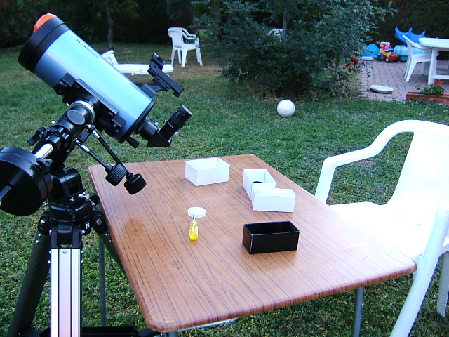

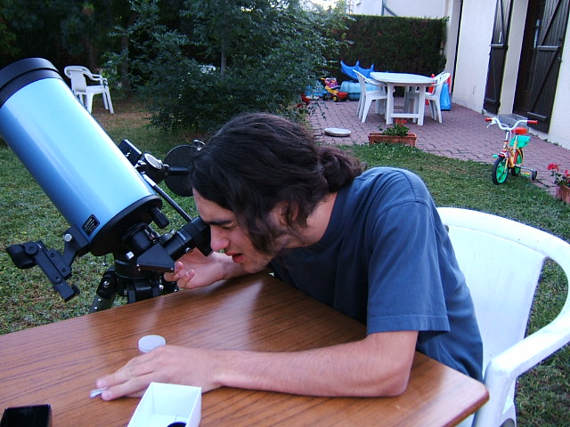

Comme promis, les images de ma position que j'aurais (je pense...) qaund j'observerais ma Lune (avec mon 10mm;)). Je ne sais pas si ta table de camping est la même ou celle "pliable avec sièges".
Avec moi en prime... ;)

Merci Boris ! Les photos sont très parlantes ! :)
On voit bien qu'il faut une table pas trop grande : sur les deux premières photos, tu es obligé de te pencher, ce n'est pas très pratique. Mais grâce au mouvement du renvoi coudé on peut orienter l'oculaire de façon à avoir la table sur le côté, ça a l'air mieux comme ça. Tu es un peu bas, mais il suffit de relever le trépied. Le seul problème que je vois, c'est lorsque la Lune est haute. Car plus on s'approche du zénith, plus l'oculaire s'approche de la position horizontal (quelle que soit son orientation), ce qui oblige à relever le trépied très haut. Apparamment, ça devrait aller, puisque ton trépied était en position basse.
Visiblement, le Maksutov est donc une bonne solution pour le dessin lunaire. Comme il est petit, l'oculaire est toujours à peu près à même hauteur, et il y a la place pour la table (dans la position 3 de préférence).

Si j'ai le temps ce we je ferais de sphotos avec le "trépied haut et mak à l'horizontale".
