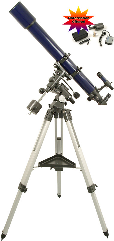

8) Re... Ça ne va pas. Déjà, avec le Maksutov 127 mm, il faut se pencher sur la table, ou bien se mettre sur le côté. Alors un 90 mm, c'est tout petit, c'est trop près de la monture et il n'y a plus de place pour la table, ça va être trop juste. En fait, il faudrait un tube long. Une lunette ! Une simple lunette d'initiation, du style de celle-là :
Là elle pointe le pôle, mais si elle pointe la Lune, il y a de la place pour une petite table de camping et ça ne m'oblige pas à me pencher en avant sur l'oculaire. La Orion 90/910 sur EQ2 motorisée coûte 390 € : comme le Maksutov 90 mm !
9) Et la Kepler 127/1200 ? 720 € sur K5 motorisée (je crois que c'est l'analogue de la Meade Lxd 75 de même diamètre), ça dépasse un peu, mais c'est le même prix que le Maksutov 127 mm de chez Orion (à 1 € près). 1m20 de long pour le tube, voilà qui laisse de la place pour la table. Ah, par contre, il faut que je me préoccupe de savoir si, quand la Lune est haute, il ne faut pas observer assis par terre... :)
