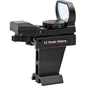

Evites tous ceux qui ressemblent à ça:
Pourquoi ?
Même sur 1 c'est plus lumineux que la Lune: ça éteint les étoiles faibles qui pouraient te servir.
Tu as plein de mires mais la seule adaptée à l'astro c'est le bête point, rien qui serve.
En fait ce type de chercheur est un point rouge pour flingue rebadgé astro, au point que la notice te parle de gun et du nombre de pied par graduation.
Encore pour 20E pourquoi pas mais le problème c'est que ces trucs sont vendus au même prix qu'un QuickFinder et quelquefois même au même prix qu'un telrad !
Les deux seuls corrects pour le prix sont le QuickFinder ou le Telrad.
Là tu as un centre bien dégagé et une intensité qui te permet de voir des étoiles faibles à portée.
Le cercle fait 2° sur ciel: ça sert pour se repérer sur les cartes.
Certains s'en sortent peut être mieux que d'autres ? J'ai la variante de chez vixen qui était fourni avec un tube et je ne retrouve pas certains défauts décrit par Leimury (notamment la luminosité trop importante du point rouge). Par contre bien d'accord pour dire que si c'est pour le même prix autant prendre un quickfinder ou telrad. Margarita pourra tester les deux types (point rouge et telrad) si on se croise.
