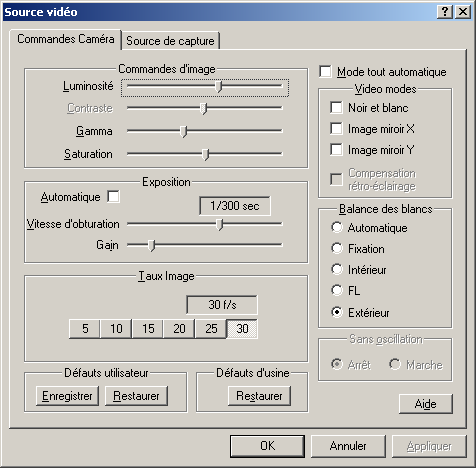

débutant aussi, skywatcher 130/900 depuis debut le 6mai neximage depuis le 17 juin. je n'ai pas encore de photo à proposer mais si le temps reste stable j'espère en donner demain.
sinon voilà l'interface de réglage :
je reprocherai une absence de graduation pour le gain et les vitesse d'obturation font des petits bons variables suivant le nombre de F/S.
et le mode automatique n'a pas l'air terrible, jupi m'explose de lumiere à la figure, il faut vraiment régler à la main pour trouver ces marques avec la cam.

Depuis que je fais mes capture avec IRIS plus eu ce problème de règlages capricieux. Comme j'avais également le pilote de la logitech quickcxam pro 4000 sur mon PC je ne sais pas à qui l'attribuer!
Le mode automatique ne peut pas fonctionner car il fait la moyenne sur la surface de l'image, jupiter en occupant une toute petite partie le reste étant le ciel noir, la moyenne surexpose outrageusement juju.
Merci! ça ressemble vraiment aux possibilités d'une ToUCam :?:
