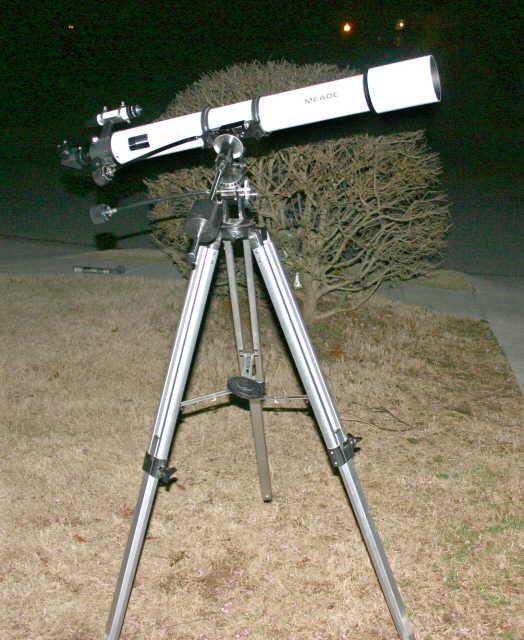

Je parle bien d'une 90 achromatique. Le modèle Skywatcher est tout à fait correct. Ceux qui parlent du petit résidu chromatique avec horreur ont-ils déjà regardé dans un tel instrument?
En planétaire, un 130 à miroir sphérique + 40% d'obstruction ne donnera pas mieux qu’une 90 correcte. Le contraste et la résolution seront très en-deçà de ce qu'un 130 normalement conçu peut donner.

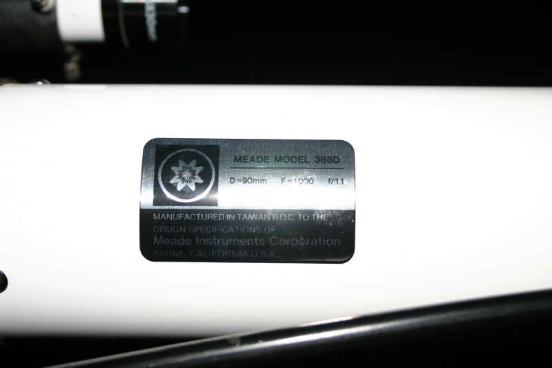

En ciel profond, Bruno Salque avait constaté sur le terrain qu'une 90/1000 Meade donnait la même chose en ciel profond que le 114/900 de la même marque. Donc franchement, entre un 114 à faible obstruction et un 130 à forte obstruction, l'écart de luminosité en faveur du 130 doit être très faible!
Le 130/900, c'est l'exemple type d'un appareil qui a été conçu d'avantage pour être vendu que pour être utilisé. Il n'apporte rien de plus qu'un classique 114/900 à obstruction normale et branches d'araignée fines, si ce n'est que de le payer plus cher! Et visiblement çà marche, car 130 mm sur le papier, c'est alléchant, les vendeurs l'ont bien compris!
La 90 de Skywatcher coûte le même prix que le 130 :
http://www.optique-unterlinden.com/catalogue/produit/m/0/p/SW0069
Elle a l'avantage d'être plus légère, et sera bien plus stable que le 130 (même monture).
Modifié par loulou7331

Loulou, tu compares avec tes lunettes APO
Il me semble que Loulou a eu une 70/700 achromatique et un Newton 150/750 en même temps, je crois. Il a pu comparer.
(Loulou : la Meade 90 mm, je suis presque sûr que c'était une 90/900, pas une 90/1000.)

@'Bruno: sauf erreur, Meade a commercialisé (et commercialise) des lunettes de 90 à focales différentes (c'est jamais simple avec eux :D), dont effectivement une de 1000mm de focale
http://www.cloudynights.com/topic/156611-poor-mans-classic-meade-386d-refractor/
index.php?app=core&module=attach&section=attach&attach_id=128312
index.php?app=core&module=attach&section=attach&attach_id=128313
dommage que cela n'exite plus (du moins, je ne trouve plus en neuf).
De toute façon, pour le balcon de goldteam, trop long.
