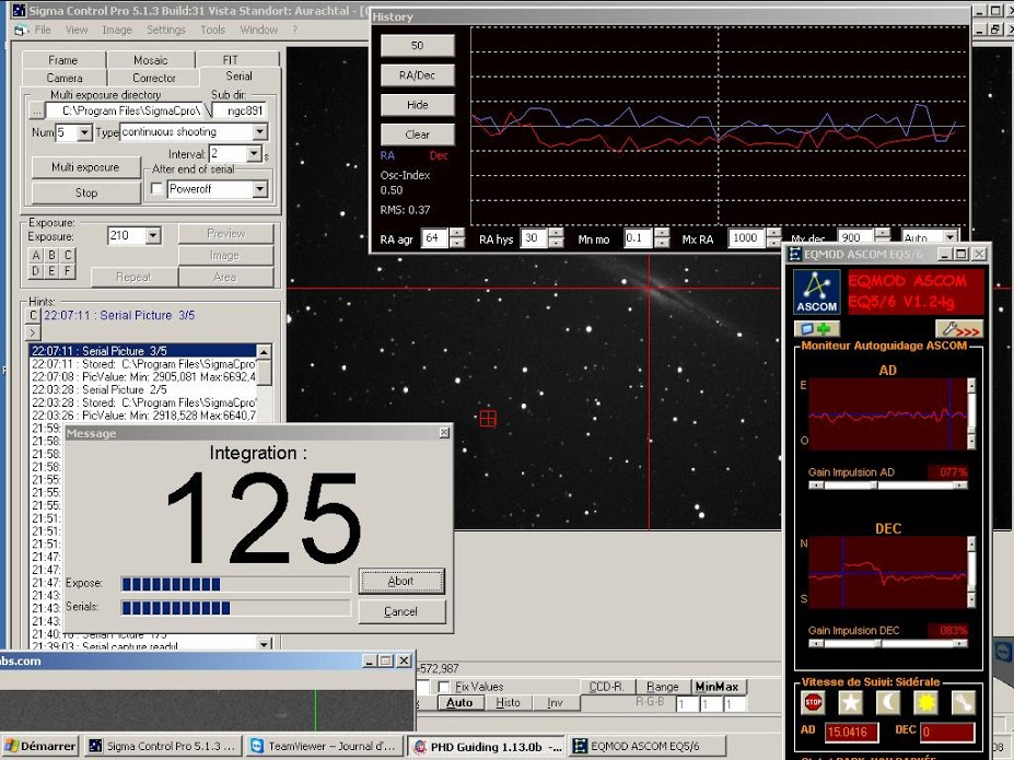

J'ai bien un logiciel de prise de vue (celui de la CCD) et PHD...pour gagner en poids, je suis parti vers un diviseur optique.

un petit screen pris ce jour là, le 0.37pix RMS équivaut à 0.43arcsec/pix
RYBZFyiZy5asTt7si9f_28WuEXC_GDuFcHCI_JbkGus=w927-h695-no

Pour PHD2, je l'avais démarré ce jour là et puis quand je vois tout ces paramètres je m'y perd et du coup je le ferme !
Je connais bien PHD, très simple et je joue surtout sur les paramètres d'eqmod que je trouve vraiment super ! La différence est alors flagrante.
Mais j'aimerais un jour arrivé à faire fonctionner PHD2 mais j'ai vraiment du mal à me lancer.
Si tu connais un bon tuto avec l'explication des différentes fonctions?
