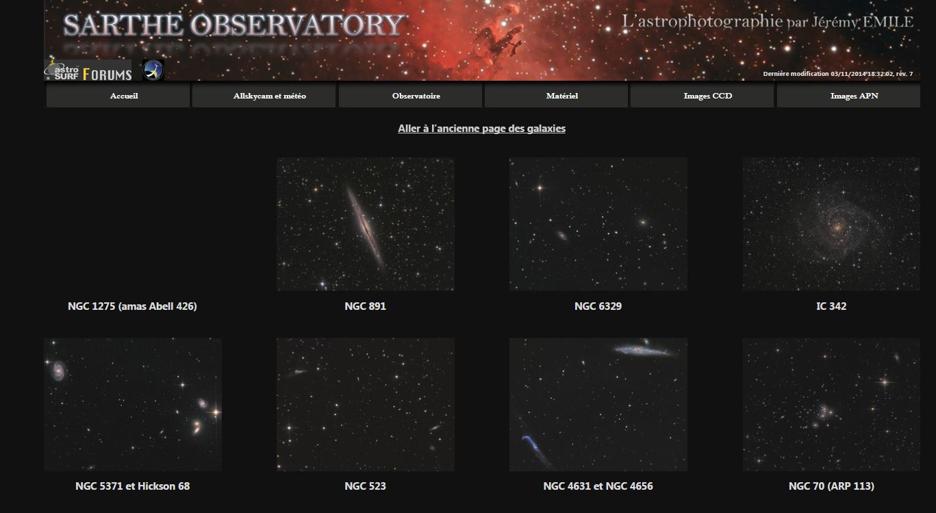

Salut Jeremy, je vois pas l'image.... même sur le site ! alors que les autres s'affichent bien.... je dois être c....
Je ne sais pas quoi te dire Jean Christophe, désolé.

Tiens Jean Christophe, voici l'image en direct.
Salut et grand merci Jeremy, c'est en effet un très beau champ !! :wub: une définition du tonnerre, du détail dans de nombreuses galaxies, mention pour MGC +07-07-070 avec sa couleur bleutée.
Cette image est devenue une reference pour moi !
Merci
Jean-Christophe
  anglais a dit :
Merci
Jean-Christophe
OK merci Jean Christophe
