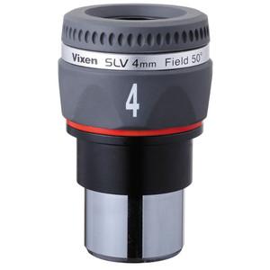

- Vixen SLV 4mm relief 20 50 degré 119 euros

Tu parlais des Vixen, les nouveaux SLV me semblent très bien, j'ai failli en prendre un.
Tu cherches évidemment de la qualité, sans te ruiner, la réputation des Vixen n'est plus à faire, les LVW semblent hors de ton budget, d'occasion ils sont rares, je pencherais donc pour un SLV 4mm :

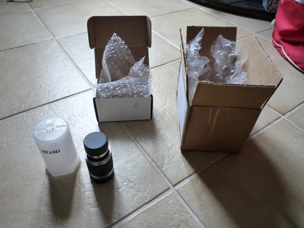

Je peux te répondre pour l'Antares W70 de 4,3 que j'utilise sur mon 200/1000.
Il me sert entre le 3 et le 6 pour combler le trou de seeing.
On pourrait dire de lui que c'est pas Marlon Brando dans le Parain mais c'est un très bon pote.
Pourquoi j'ai pas pris un HR de 4 ?
D'abord pour faire mon intéressant et ensuite pour avoir un peu plus de champ surtout sur Jupiter.
Son gros plus vu la focale et le champ c'est la taille du bloc optique et le confort.
Il fait à peu près la taille d'un plossl de 32, pas plus gros ou plus lourd que ça :)
Pas de voile noir, tu peux promener ton oeil sans problème et tu n'as pas à te placer pile bien en face.
Je l'utilise aussi en solaire, la focale est bien adaptée pour tirer parti du grossissement de mon scope sans trop pousser.
Packaging: Pas sexy comme celui des Hypérions (belle boite rigide et bourse) mais pratique
-edit- Je suis pas chez moi, j'ai trouvé cette photo qui montre la boite blanche pas jojo et l'étui de protection en plastique:

On dit du bien du vixen mais cela vaut il le double du prix et le SW a 700 grammes semble bien tentant mais pese une tonne par contre la focale de 3,5 me paraît plus adapté à mon besoin et plus éloignée de mon 5 .

Bon je crois que le choix va se faire entre le vixen SLV et le SW 3.5 dual fit que je pourrai utiliser en 2" pour un bon maintien dans le PO.

Merci pour vos conseils mais je crois que je suis anti barlow. :be:
Bon j'ai contacté mon magasin astro préféré pour voir la disponibilité du SLV VIXEN 4mm et au cas ou je casserai ma tirelire (soyons fou un pétage de plomb) du 3.5 mm Vixen LVW.
Le premier qui me dit qu'à 200 euros le choix s ouvre encore.... !ph34r!
Bon en fonction je vais voir, ce sera donc soit le SLV qui semble correct sur ces focales (j'ai épluché toute la toile) soit le LVW (à priori il est très bon).
Voilà. (ce soir j'irai un peu voir la Lune avec l'ED question de me faire patienter)
Choix cornélien, comme presque toujours ! :rolleyes:
Le LVW a plus de champ, mais si tu es limité question budget, le SLV te donnera aussi tout le piqué et le contraste que tu souhaites.
P... comme on se ruine avec cette p... d'astro ! :o Je viens juste aussi de dépenser plus que de raison... :rolleyes:
