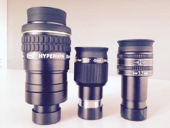

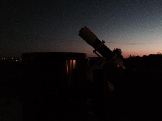

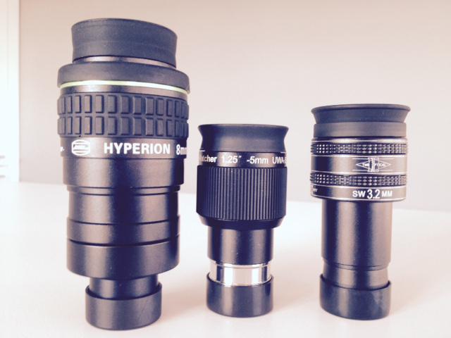

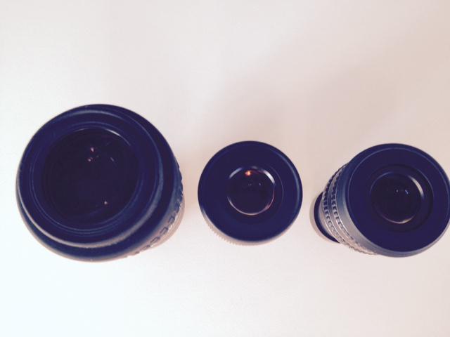

Bien voici le premier test, j'en ai profité pour le tester face à ce que j'avais en faible focale en passant le 8 hyperion avec sa bague en 6.
Les forces en présence :
XT10 (1200/254) F/D = 4.7
ED80 (600/80) F/D = 7.5
Ils prennent l'air avant le coucher du soleil.
Oculaire Hyperion 8mm + bague 14mm - SW UWA - SW Planétary II
Focale 6 - 5 - 3.2
Champ 68 (sans bague) - 58 - 58
Lentilles 8 - 5 - 5
Poids 370 g - 179 g - 159 g
Relief d'oeil 20 - 16 - 16
ED80 G= 100 (1.25d) - 120 (1.5d) - 187.5 (2.34)
XT10 G= 200 (0.79d) - 240 (0.95d) - 375 (1.48d)
Conditions météo : mauvaises voir très mauvaises..., j'ai finalement profité d'une légère accalmie de vent durant une heure entre minuit et une heure.
Date 07/12/14
Heure 00 H 00 / 01h00
Vent nord ouest moyenne 30/40 rafales 50/60
Température : 7 degrés (ressentie : on se les gèle ! )
Humidité : 72 %
Lune : pleine
PL : position géographique Hérault , carte Avex couleur cyan semi campagne. Ce soir très peu de PL à l'horizon mais la Lune est très présente....
XT10 collimaté à température extérieure
Cible : Lune (position 55 degrés) , Jupiter (20 degrés...:b:)

L'hyperion bénéficie d 'une très bonne finition , jusqu'à la bonette qui est bien faite. Le tout parait bien solide, le poid est lui aussi a son image. L'oculaire est très confortable à l'usage.
La bague se visse facilement, attention toutefois aux poussières.
Le 5 mm SW UWA est bien plus léger, cependant la qualité est bonne, on appréciera le relief d'oeil tout comme sur le 3.2 qui me semble cependant mieux fini.
