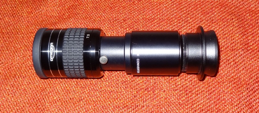

La solution que j'avais tenté (zoom 7,5-22,5 + doubleur Samyang) était pas mal aussi, sauf que le doubleur ne fonctionne que sans le renvoi coudé (si placé après : mise au point impossible); il faudrait peut-être que j'utilise une Barlow x2 en coulant 50,8 mm avant ce renvoi; qu'en pensez-vous ? Ce modèle conviendrait-il ?
http://www.maison-astronomie.com/barlow/2288-barlow-ed-2x-kepler-508mm.html
:glisse:
Modifié par Jean-Marc66
Si je comprends bien, dans ce montage, le renvoi coudé tire trop optiquement et il n'y a plus assez de "in focus" pour mettre au point.
Est-ce un renvoi coudé en 50.8 ou en 31.75mm? (je suppose 50.8 car sinon, la Barlow envisagée ne serait pas en 50.8 ...).
L'idée serait de laisser tomber le doubleur Samyang (que je ne connais pas) ...
A part ça, le zoom sur renvoi coudé sans "additif", ça marche non?
Donc à chaud, je ne vois pas de raison que cela ne marche pas avec le montage RC -> Barlow 2x -> zoom ... en quel cas, la Barlow n'a probablement pas à être au standard 50.8mm; le 31.75 devrait bien le faire ...
Utiliser une barlow dédiée astro pour faire du visuel astro est surement une décision plus sage qu'avec un doubleur de focale pour photo. Au moins on sait que dans la majorité des cas ça passe et on peut le vérifier auprès des astram qui ont le même montage. C'est moins évident d'avoir des retours d'expérience avec des montages exotiques. Mais une question, pourquoi une barlow 2" ? La barlow se mettra après le renvoi coudé, avec l'oculaire direct dessus. Tu as désormais des oculaires en 2" ? A qualité identique une 1.25" est forcément moins chère qu'une 2" (et moins longue, moins lourde, moins compliquée à revendre, ...) donc autant rester en 1.25" si t'as pas une bonne raison de passer au 2".
Voici l'oculaire et le doubleur Samyang en 31,75 mm
monté sans le renvoi coudé, cela fonctionne bien; monté après le renvoi coudé, la mise au point est impossible et l'élément en angle droit déséquilibre peut-être aussi la lunette :
Donc la solution serait plutôt une barlow en 50,8 mm avant le renvoi coudé (qui est aussi en 50,8 mm), puis le zoom en 31,75 mm,
ou bien la barlow et le zoom après le renvoi coudé (côté oculaire) à condition que la mise au point soit cette fois possible ... (sans doubleur Samyang mais avec une barlow 50,8 mm)
Une barlow 2" pour le cas où on la dispose avant le renvoi coudé qui est de même coulant et aussi j'avais entendu dire qu'une barlow en coulant 50,8 mm était préférable pour la photo avec un APN; sinon il y a celle-ci par exemple :

On ne met pas de barlow avant le RC car le porte-à-faux devient trop important.
Une barlow en 2" n'a aucun sens en imagerie planétaire car on capture un champ minuscule, pas besoin d'un grand trou.

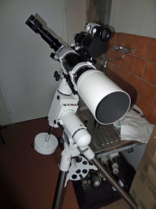

Je n'ai pas résisté à l'envie de garnir l'achro 80/400 de ce HRII 3.2, après repérage avec le Maxvision 24mm/68° (:blase2: je hais les chercheurs :D): pas mal, pas mal sur le trapèze de Huygens dans M42 .... belle nébulosité (sans les extensions, certes), belle de Mairan (M43) et composantes A, B, C et D du trapèze bien discernables dans une qualité de rendu visuel très correcte :), surtout pour une achro courte qui n'a pas toujours la cote.
Et comme il ne faut pas s'arrêter en si bon chemin, je lui colle l'UWA 2.5mm: ça crache très bien, trapèze toujours bien identifiable sur les 4 étoiles et nébulosité qui commence doucement à s'étendre sur tout le champ visuel ... allez, rebelote ... je remets le 2.5 avec une Barlow TAL 2x: .... elle en a dans le ventre la petite achro 80/400: le trapèze (les 4 étoiles principales) ne bronche pas et la nébulosité centrale occupre pas mal de champ à présent et révèle des structurations ...

Pourquoi voudrais-tu encore une barlow 2" en plus puisque tu as déjà ce doubleur Samyang??? :?:
Tu mets une bague T2/Canon sur ton APN. Tu visses le doubleur Samyang dessus puis tu glisses le doubleur Samyang dans le trou du PO, comme un oculaire 2". C'est tout, pas besoin de chercher des montages compliqués.
Le doubleur n'a pas exactement le bon diamètre, il est un poil trop petit, mais ça marche quand même sur la majorité des PO 2". Sur mon William Optics et sur mon Vixen en tout cas ça serre juste assez. Sinon, tu peux élargir le Samyang en y collant quelques tours de scotch alu.
