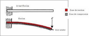

...Il faudrait voir si ce montage ne crée pas
de flexion...
L'adaptateur skywatcher zeiss/T2i - 27g,
le baader Prisme diagonale 90° - 32mm - T2i/T2 - 130g,
la bague intermédiaire T2 - 15 mm T2i/T2 - 20g, ( obligé sinon, pas
possible de mettre la power en entier )
le porte oculaire Click Lock 1,25"/T2i - 61g,
la lentille de barlow powermate x2,5 - 208g,
et le Delos 4,5mm - 72° - 20mm - 493g.
Cela fait 939g
et le Delos 10mm - 72° - 20mm - 396g.
Cela fait 634g donc 305g de moins

Y'a pas que le poids de différent, y'a aussi le porte à faux et c'est bien pire. Le gros du poids (delos) est complètement hors axe. Quand on voit la photo ça fait un peu peur, si l'oculaire se penche un peu sur le coté y'a tout qui bascule. Le serrage ne peut pas tenir un truc comme ça, c'est déjà une chance si le PO ne plie pas...

Pour moi pas normal que l'image à 120* soit aussi dégradée que ça avec des accessoires de qualité comme tu as.
Peut-être essayer un rc à miroir ? Possible que l'association de toutes ces lentilles avec le prisme n'aille pas ?
Sinon, le Po rotatif ne corrige pas le porte-à-faux, rapport entre longueur, rigidité, diamètre des matériaux utilisés...

  teddelyon a dit :
...Sinon, le Po rotatif ne corrige pas le porte-à-faux, rapport entre longueur, rigidité, diamètre des matériaux utilisés...
Oupsss. Je croyais que le porte-à-faux était l'effet de rotation
engendré par le poids du montage. :):)
  popov a dit :
...(au passage, cette position de coté serait tellement plus confortable en permettant de s'assoir que d'avoir un montage long comme le bras qui pointe vers le ciel)...
L'effet de rotation par le poids, c'est justement le truc que j'évite le plus
possible.
Les efforts sur la chaine optique, le po, la structure de la lulu et la
fixation sur l'eq5 dans le temps :?::?: ( pas bon je pense )
