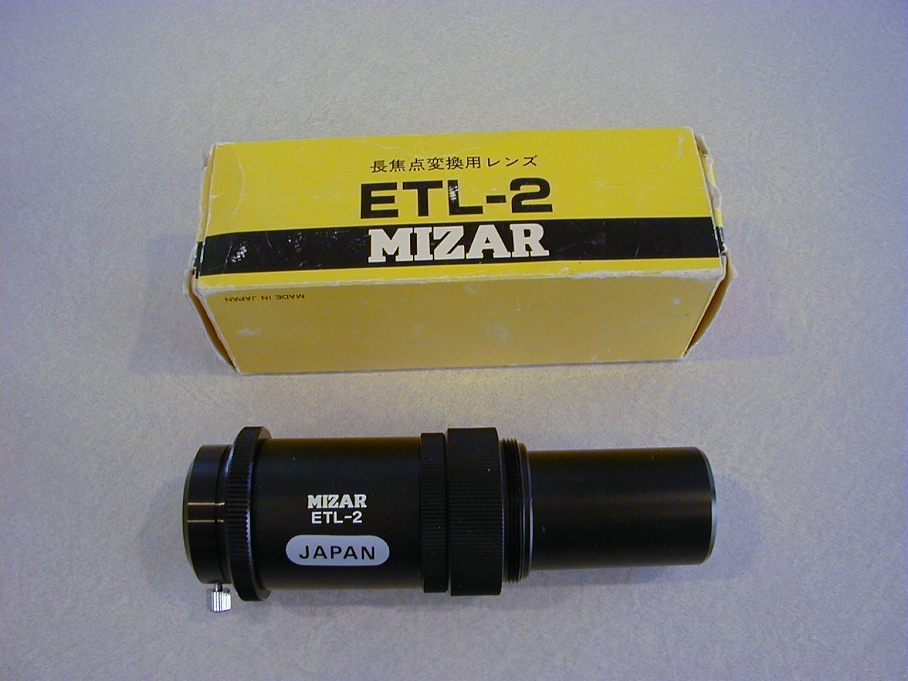

Car dans la sacoche qui était avec le télescope, j'ai trouvé un cylindre qui me fais penser à ce qui se trouve dans mon porte-oculaire sur mon télescope. Il fais 14cm de long, possède un verre a une extrémité et ouvert à l'autre extrémité. Il y a écrit "Mizar ETL-2" dessus. Y'a une petite molette en metal style potentiomètre qui ressort. Il a également (du côté "ouvert") un diamètre de 24,5 :cool:

-C'est un cylindre qui mesure environ 3cm de longueur et 3cm de diamètre, il y a un V dans un cercle et à côté est inscrit "Or.5mm"

Très probablement un accessoire qui s'appelle "lentille de barlow" (ou barlow tout court). Elle se monte entre le porte oculaire et l'oculaire. Elle change la forme du faisceau de lumière ce qui revient à changer la focale du telescope. La tienne a surement un facteur doublant (le "2" écrit dessus). Doubler la focale de l'instrument revient à doubler un grossissement. Exemple : focale de l'instrument 900mm. Si tu utilises un oculaire de 10mm, le grossissement est de 900/10=90x. Si tu montes la barlow, tu obtiendras un grossissement de 180x avec le meme oculaires (2x900/10=180). Vu d'une autre manière, le couple oculaire 10mm + barlow 2x se comporte comme un unique oculaire de 5mm (900/5=180)

Quand au gros cylindre dont je vous parlais, il s'agit bien d'un Barlow, et ouais starac, il ressemble pas mal à ce lui que tu montres :).
