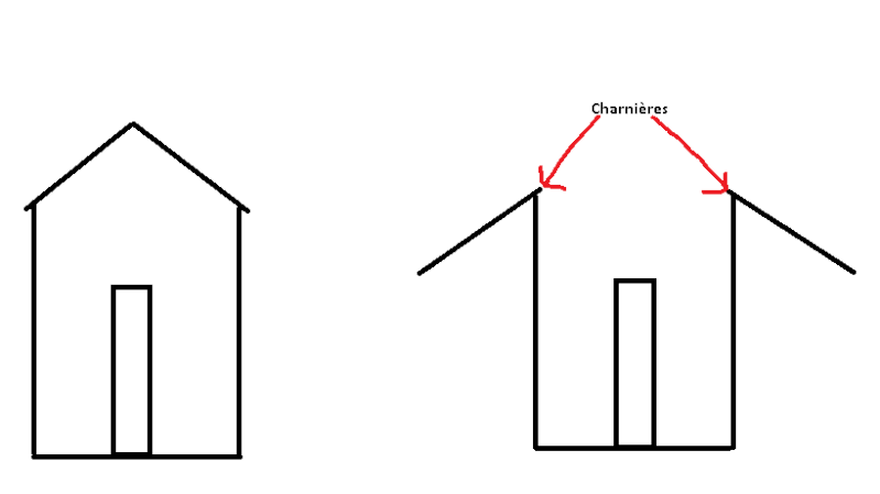

J'ai trouvé ce type http://www.castorama.fr/store/Abri-de-jardin-en-bois-Vittis--tuile-6m-prod13540068.html?sortByValue=lowHighPrice&navCount=5&navAction=push#, que je trouve intéressant pour son toit en résine, et je me dis qu'avec un système de charnière, on pourrait éventuellement l'ouvrir du haut et rabattre sur les côtés le toit.
Regardez la vidéo d'explication du montage, vous pourrez voir ce que je pense.
Un petit croquis (je sais c'est moche!!!:p)
Alors je ne sais pas trop si c'est possible, mais je fais appel à vous car je ne sais pas trop si le projet est jouable, sinon, je partirais sur un toit coulissant classique.

Bonjour clapiotte,
Les deux pentes coulissent, moi je pense que c'est possible , mais à mon avis cela devrait être plus fragille lorsque c'est refermé, au niveau jointure des deux pentes (étanchéite, résistance aux vents ...)

Un des problèmes de cette méthode, mais parmi d'autres, c'est l'humidité qui risque de se déposer sur les faces internes du toit et ensuite s'écouler à l'intérieur du local une fois celui-ci refermer.

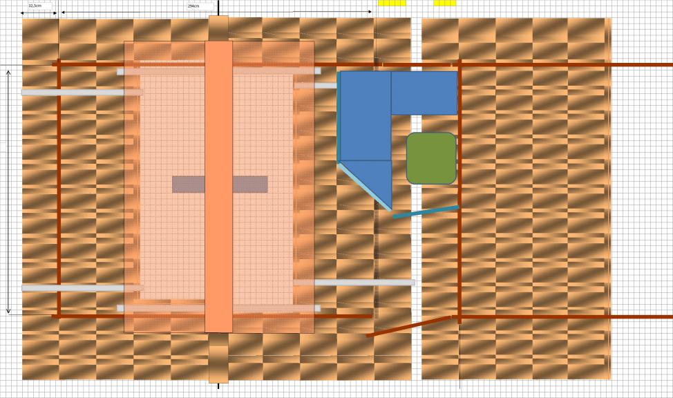

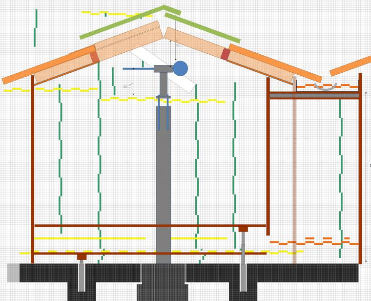

J'ai déjà un local bois/tuile 6m2 à usage "aquatique" et comme ma tendre et chère (et je n'ai pas le choix) accepte un local astro à condition que le style soit identique:b: j'ai choisi de rajouter un même local et d'ouvrir la partie centrale du toit 1,40 * 2,00 et la couvrir de 2 réhausses de toit coulissantes vers le bas de chaque coté de toit.
Voici en PJ un peu ce que j'imagine. Il y a quelques aspects techniques à régler pour lesquels j'ai quelques solutions en tête.

Salut Clapiotte
Je suppose que tu veux un toit mobile uniquement sur la partie observatoire car sur toute la longueur, ça fait un sacré toit à faire et à déplacer. Dans ce cas, je ne vois pas bien l'intérêt du petit local pour piloter le tout. Ce dernier serait à ciel ouvert, avec une cloison inutile. Je pense que cette partie devrait être positionnée coté abri de jardin, sous la partie avec un toit fixe, ce qui te permettrait de rester à l'abri.

Le toit sur charnière avec deux battants c'est ce que j'ai fais sur mon très modeste abri et franchement c'est correct sur des petites tailles mais ça peut vite devenir lourd.
Et puis c'est pas si simple d'avoir un bon angle d'ouverture tout en assurant une bonne étanchéité.

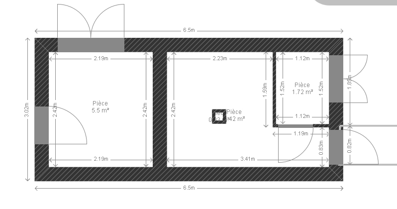

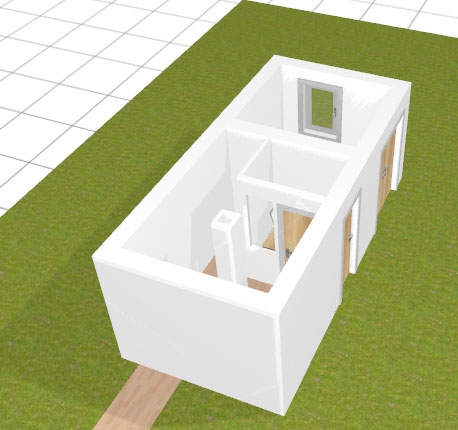

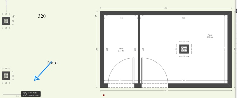

Bon, j'ai refait quelques petites modifs, vous en pensez quoi?
Le toit, je le ferais s'ouvrir vers le haut du schéma, à savoir vers le nord.
Pourquoi ne pas faire ta pièce ordi sur toute la largeur de ton abri, car sur ton plan, il reste une zone de 0,83m de large sur 1,23m de profondeur qui est un peu un "cul de sac". Tu ne vas pas pouvoir tirer grand parti de cette zone.
En occupant la largeur complète, cela te permettrait d'avoir un dégagement supplémentaire pour que la porte qui permet d'accéder au télescope s'ouvre plutôt dans le local ordi et non vers la zone où se situe le télescope. Dans certaines positions de la monture, tu risques de taper la porte dans le tube ou la barre de contrepoids.
Concernant le dégagement du toit, dans un de tes messages, tu précisais vouloir le déplacer vers de haut (nord). Je pense que vu les dimensions de l'abri, la faitière sera dans le sens de la longueur. Si une partie du toit est fixe, tu vas avoir du mal à déplacer la partie mobile vers le haut. Tu auras des difficultés à obtenir une étanchéité entre les 2 parties. Il faudrait (à mon sens) que tu prévoies plutôt un déplacement vers la droite (est). Le toit fixe pourra disposer d'une partie qui vient recouvrir la partie mobile pour assurer l'étanchéité.
Dessines ton toit et tu verras ce qu'il en est.

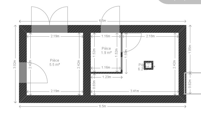

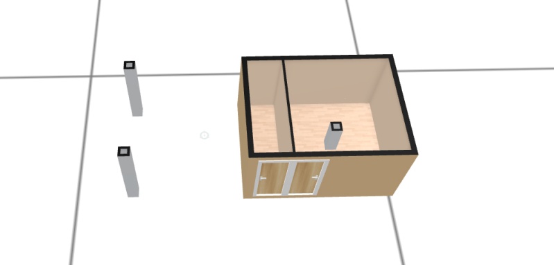

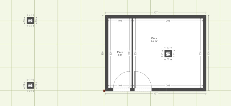

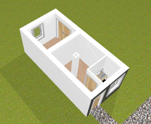

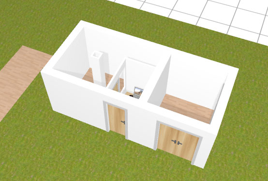

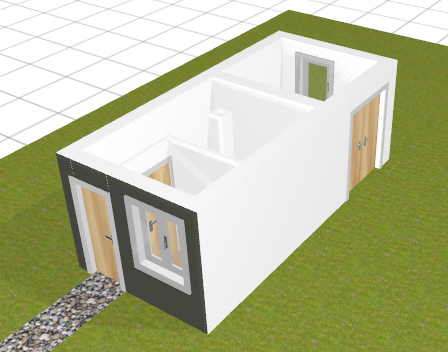

Bon ça y est je pense avoir trouvé la config qu'il me faut!
Dalle béton, et pied colonne et structure en bois. y'a plus qu'à!!
Pour les dimensions, vous en pensez quoi?
Et pourquoi ne pas faire une seul porte, accès au télescope, et une intérieur qui donne sur le bureau avec ouverture vers le bureau ? ça évite de devoir sortir du local pour faire une modif sur le tube ! Une idée comme ça ...
Eric
Nouveau plan
Pour info j'ai noté la direction du nord, ainsi que l'espacement entre l'obs et les colonne pour le toit. Je ne souhaite pas ouvrir en entier au dessus de la partie de gauche qui sera soit une remise (bordel d'outillage et tondeuse!) ou le dobson quand il sera acheté.
Sinon, je suis à 7m² pour l'observatoire, c'est suffisant? Sachant que je ne dois pas dépasser les 12m² sinon, je suis obligé de faire une construction avec les mêmes revêtements que la maison qui est en construction.
C'est pour ça chatbleu54, que j'ai fais 2 portes d'accès.

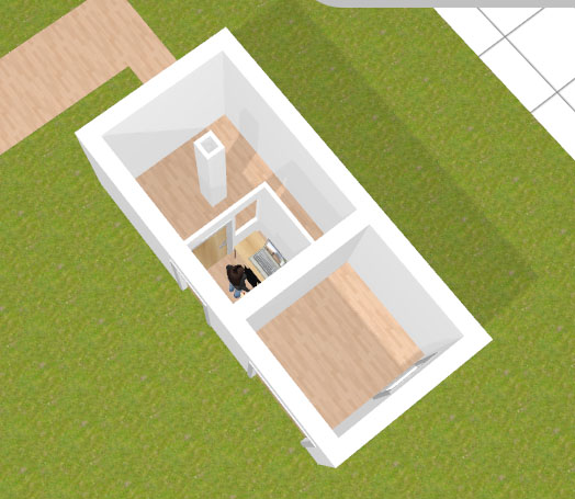

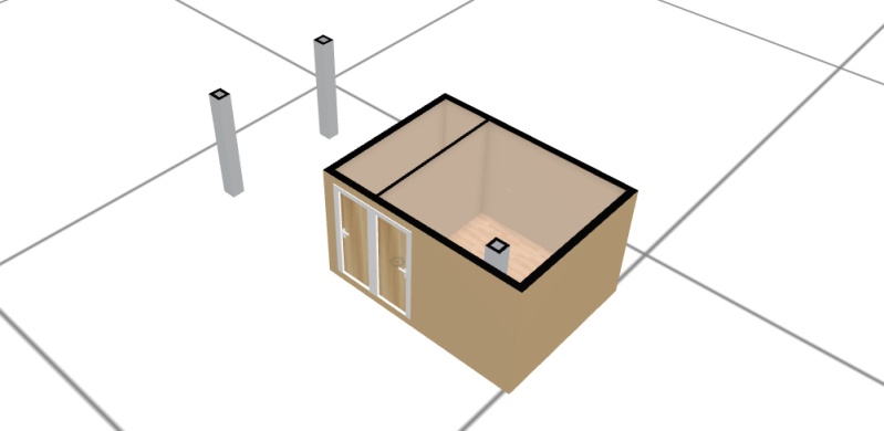

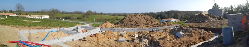

Pour info, la visu du site:
D'autres avis?
Modifié par clapiotte
