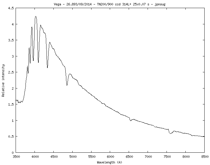

SA200 25x0.07sec
Le spectre est calibré en longueur d'onde et corrigé pour la réponse instrumentale avec Isis (youhouu ca marche maintenant sous Ubuntu !).
Jean-Phi

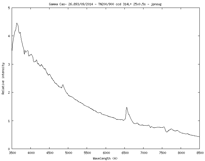

Ir RGB 4x5x5sec et Star Analyser 200: 25x1sec
La couleur est bleue et le profil spectral penche à gauche dans le bleu par rapport à Véga, on regarde donc une étoile plus chaude. La série de Balmer en absorption a disparue, au contraire on a des raies en émission en Halpha et Hbéta: Une étoile Be :cool:
Modifié par apricot
Beau travail JP, l'émission en Ha de Gamma Cas a une périodicité de combien de jours ? (ou d'heures ?) A moins qu'elle soit irrégulière ? Je ne sais plus..
Bonjour J-P
Beau travail effectivement, avec la spectro il y a fort à faire !
Concernant le spectre de Gam Cas les raies sont beaucoup plus large que normal.
Tu peux nous dire si cela vient de la mise au point ou d'un probleme de glissement des spectres lors de l'addition des images. Gam Cas est très lumineuse il se peu aussi qui y est des problèmes de réfection ou autres ?
Encore bravo
Pierre
Merci Pierre. Pour la largeur des raies de GCas, c'est de la basse résolution, le seeing était bof et la map n'était pas terrible (je n'ai toujours pas trouvé le truc). Ce spectre a été acquis dans la foulée de celui de Véga, avec la même map, et les raies d'absorption de Véga ne sont pas aussi fines qu'elles pourraient l'être. Bon ça reste quand même consistant avec d'autres spectres au star analyser qu'on trouve sur la toile. Je vais vérifier ce soir si la registration pourrait être en cause (je début avec Isis). Là j'avais calé les spectres en désignant à Isis l'ordre zéro, je devrais essayer en utilisant la raie Ha.

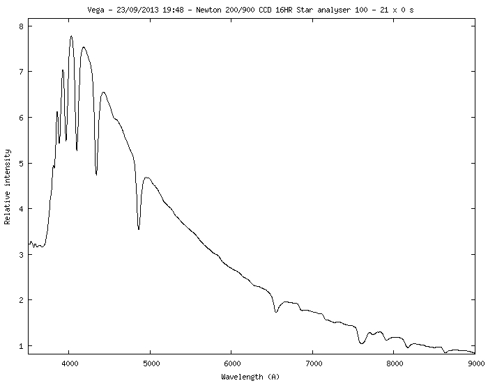

Pour comparaison avec le SA200, j'avais fait précédemment observé Véga (et quelques autres étoiles à venir), avec un star analyser 100 sur la bonne vieille ccd 16HR :
TN200/900 CCD 16HR SA100 21x0.05sec
La map me parait plus facile à faire avec le SA100 sur le nez de la caméra qu'avec le SA200 dans la roue à filtre.
