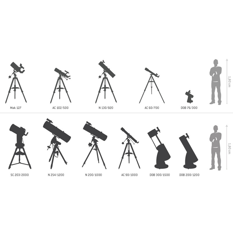

PS: cette image peut te donner une idée approximative du volume de divers instruments: le 150/750 n'y figure pas, mais faut ajouter un peu à ce que tu vois sur le 130 monté sur équatoriale: remarque que le N150/750 sur éq ne montre plus de différence flagrante avec un Dobson 200/1200 !pomoi! : c'est seulement dans leur état démonté que les différents éléments sont un peu plus compacts pour le N150
