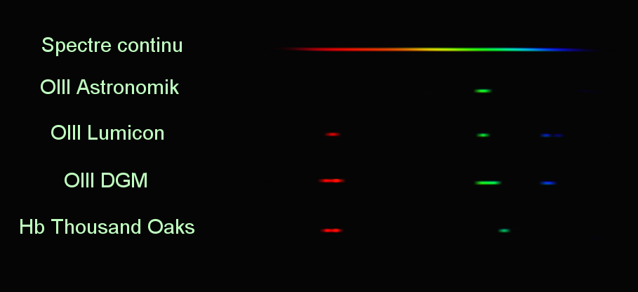

Pour info les vrais couleurs du SII, ha OIII, c'est respectivement rouge profond, rouge et bleue... Donc en rgb classique, qui donne la vrai couleur, une nébuleuse apparaîtra avec une dominante rouge.

C'est pas le H beta qui est est bleu ? Par contre le SII, ça m'épate que ce soit du rouge profond, dans mon imaginaire, je le voyais jaune :be: (certainement parce que je me réfère à la molécule de soufre de base)
Le OIII n'est pas bleu mais vert - turquoise
Je sais bien c'était surtout pour illustrer le fait qu'en SHO les couleurs du rendu final n'ont rien de naturelles et que cela permet à "l'artiste" une certaine liberté vis à vis des couleurs du rendu final. Merci pour la justesse de la rectification :)
La raie d'émission ont pour longueur d'onde : en ha à 656,3 nm
SII : 671,6 et à 673,1 nm
OIII : 495,9 et à 500,7 nm
Donc ha rouge, soufre 2 rouge profond et Oxygène 3 bleu-vert

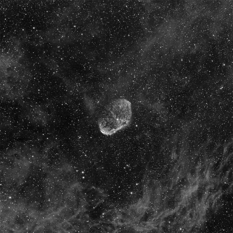

J'ai fait quelques poses sur la nébuleuse du croissant ha, "seulement" 19 poses de 10'.
Version à 50% du croissant matinal :be:, la full en cliquant :
ngc6888sigmed50%25.jpg?dl=1
La fit du croissant

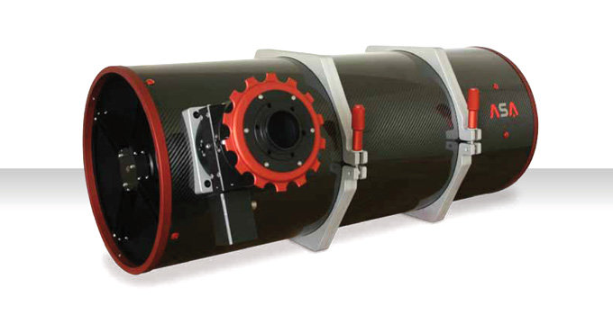

Mais aussi parce que les Newton ASA, notamment le 250, me font de l'Oeil depuis un certain moment...
Là encore c'est un investissement, et une fois acquis, tu ne t'en sépare pas non plus.
A vrai dire, quand O.U m'a dit qu'il y avait un délai de 6 mois, je me suis dit que je devais tempérer ma frénésie d'acquérir un instrument de plus, alors que je n'ai justement pas le temps. surtout que je me suis acheté une FS60Q il y a peu :wub:
