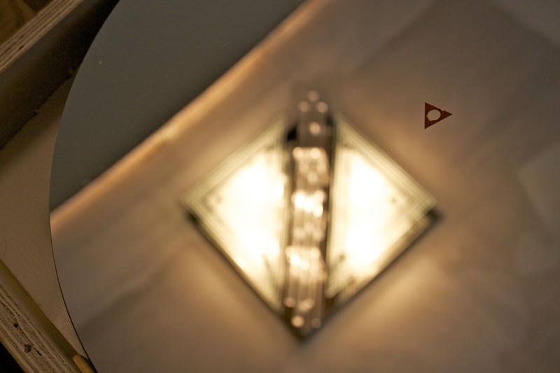

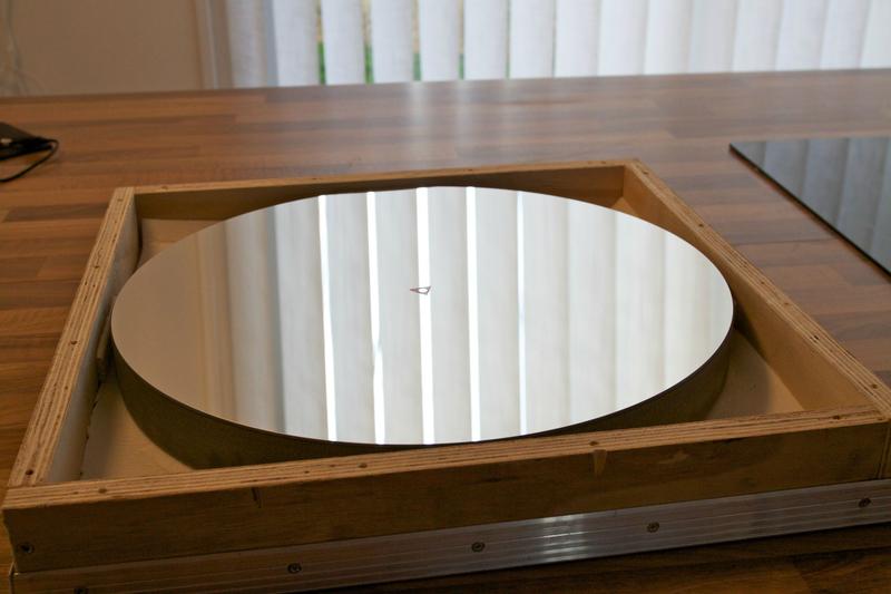

pr moi today c'etait nettoyage du primaire :
j'ai testé la méthode au pec citron et le tartinage généreux,et je confirme,résultat nickel de chez nickel ;)
zero résidu après séchage...

je confirme déjà teste cela donne plutôt un assez bon résulta et puis un bon coup de sèche cheveux
oui j'ai fait ça,séchage rapide après avoir laissé l'eau glisser,le miroir sur la tranche.
pas de traces de calcaire,pourtant j’étais sur que j'en aurai.
guillaume
J'ai fais aussi comme ca avec les miroirs du C8 et eau demineralisée. Puis j'ai fini les petites traces au chiffon microfibres et quelques gouttes d'acetones.

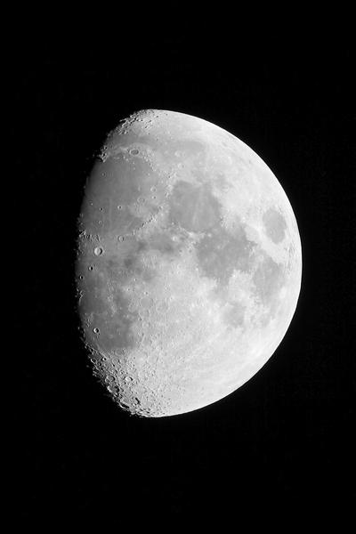

Nixo, peux tu nous droper le film, mon seul et unique essai sur la lune est mon Avatar webastro...
Le film fait 1,90Go...:confused: Je Peux le passer en clé quoi:b:
Tu l'as fait avec la pl1m et qgvideo ?
Oui...
Il faut encore que je comprenne bien le logiciel, j'ai un peu de mal encore...
Empilé avec Autostakkert 2
traitement registax 6
Modifié par nixospeed
édit

Voici une autre version, mais sans aucun traitement. Juste un empilage de 400 photos
Pour la full:
ajout de la full astrobin

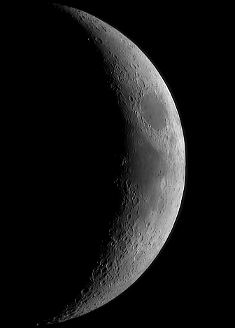

celle ci c'est ONE shoot avec le 50D au foyer de la FS-102,en 2010...
j'en ai meme fait un agrandissement sur toile dans mon salon en 60X90,effet garanti avec un p'tit eclairage LED le soir ;)
comme quoi les possibilités sont multiples en imagerie planétaire,et on peut faire des grandes impressions sur toile ou Plexiglas,ca "claque" vraiment fort !!
bcp me disent," j'aimerai la meme tu as eu ca ou ? "
au fond du jardin... :rolleyes:
