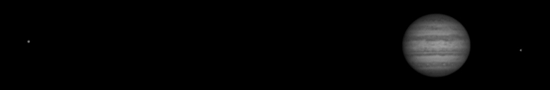

Merki !! mais je vais la refaire, je me suis aperçu en faisant des tests avec AS2! que je pouvais obtenir mieux... plus de détails, meilleure dynamique et du coup moins dure.
interdiction de rigoler svp!!!
voila donc une bien mauvaise juju..
scope: N150/750
camera: qhy5l II c
traitement: AS2, registax (pour l'alignement rgb) et iris
500 images retenues sur 2200
jujujuju.jpg?dl=1
Malgré avoir essayé toutes sortes de prétraitements et traitements possible, je suis convaincu que le problème du manque de détails provient de ma mauvaise barlow 2.5x.. le tube est certes trop petit mais je suis certain qu'il est possible de faire mieux!
Si quelqu'un aurait une barlow a me laisser une soirée je suis preneur! Ca me permettrais de savoir si je dois réinvestir la dedans..

J'ai envie de dire, c'est déjà un bon début ! J'aimerais arriver à en faire autant...
Mais autant la brute que la version finale, j'ai une légère impression de "flou"... t'es sûr de toi pour la collim/MaP/absence de buée ?
Question : on voit du chromatisme, as tu mis un filtre Ir/Uv cut ?

Pour l'instant je ne suis pas satisfait!😅
Je faisais mieux avec la spc900! 😂😂 J'ai eu plus de temps pour m'y faire en revanche..

Non je n'ai pas de filtre ir/cut.. J'envisage un achat.
Merci Nico,
un filtre L est pas très onéreux, et c'est nécessaire (voir obligatoire) quand tu utilise une barlow, la map est un peu différente en fonction de la longueur d'onde du coup si tu filtres tu sera net vers les IR et flou dans les Uv et inversement -> image floue et "baveuse" sans résolution possible.
Le but dans le planetaire est donc de filtrer dans les ir?
Ce n'est pas que pour le planétaire, dès lors qu'il y a réfraction, typiquement les lentilles d'une Lunette, une lame de schmidt, une lentille de barlow bref un élément en verre dans le chemin optique il faut un filtre ir/uv cut, en effet si toi tu les vois pas, ton capteur oui.
Avec ton newton et une camera au foyer, il n'y a pas de lentille dans le chemin optique que des miroirs donc uniquement de la réflexion.
Dans le cas où il n'y a que de la réflexion, le plan focale ne dépend pas de la longueur d'onde, avec un dessin ce serais plus simple à expliquer, pas besoin de filtre L.
Pour essayer d'être plus clair, comme tu le sais la lumière qui passe à travers un prisme va formé un arc en ciel car l'angle déviation de la lumière dépend de la longueur d'onde la bleu est plus dévié que le vert etc...
Si tu veux en savoir plus, loi de Descartes sur wiki.
Bref il y a des angles de déviation si important entre les IR et les UV que si tu est net en UV tu seras flou en IR (et vice versa).
Désolé je suis pas terrible pour expliquer :be:
Modifié par AstroFilDu76
Merci pour ces infos! 😉
J'ai lu sur webastro que ma caméra possède déjà un filtre ir.. Du coup je ne sais plus! 😂 Vive l'astro!! 😅😂😂😂😂
Je sais pas trop mais c'est pas vraiment le cas, le capteur est encore sensible en ir et uv (j'ai regardé sur M42 optics). J'ai un filtre. Faudrait qu'on se fasse une session planétaire pour voir. Au cas où, prend juste ton tube, ta caméra et ton PC, on se calera sur la G11, ca t'éviteras de tout te trimballer.
