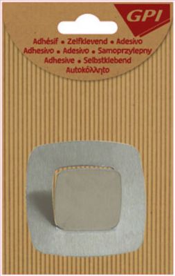

Je viens de découvrir çà chez Castorama hier soir. Le crochet est léger (28g) résistant et permet donc de se faire un angle à 45° (son angle par défaut, mais à vérifier au rapporteur numérique) pour supporter un secondaire. Amis réalisateurs de "Strocks" simplifiés, à bon entendeur!
http://www.castorama.fr/store/Crochet-metal-carre-moyen-modele-coloris-gris-PRDm525867.html

Euh...
Comment dire sans te vexer...
Il faut que le secondaire soit isolé du support, c'est pour ça qu'on met quelque chose d'épais quand on colle un secondaire.
Ensuite si tu colles un secondaire là dessus tu as un gros rebord qui déborde
Et enfin c'est trop fin, les vis de réglage iront contraindre le secondaire.
Bref, pas adapté du tout.
