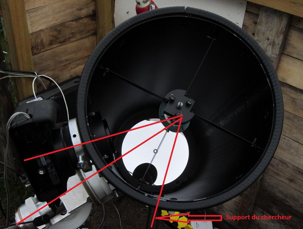

Je suis entrain de me faire une cooling box (Boite + apn : 1,3kg).
J'ai vu dans plusieurs postes que les possesseurs de newton conseillaient de mettre le PO dans l'axe de la barre de poids.
J'ai donc fait cette manipulation puis installé ma boite.
Je pensais que cela aiderait à faire l'équilibrage mais en fait non.
Si je bascule le télescope sur l'axe DEC et que je le lache, il revient au centre, si je fais la même chose sur l'axe AD, le poids du boitier le fait pivoter.
Vos conseils sont les bienvenus car je pense que j'ai loupé ou je n'ai pas bien compris ce qu'il fallait faire.
Merci
En fait mon problème est que sans la cooling box j'ai pas de souci.
Le fait de la mettre je n'arrive plus à équilibré mon télescope.
Je viens de faire un test il faut éventuellement que j'ajoute 500g à l'arrière mais cela me parait bizarre
Non, plutôt avancer ou reculer ton scope sur sa queue d'aronde, à la jonction scope/monture, pour équilibrer. :)
ok.
Je suis au max je ne peux pas reculer plus le scope car le po touche presque la queue d'aronde.
Je ne pensais pas avoir ce genre de galère avec l'ajout de la boite :cry:
Bah tu peux rajouter un peu de poids sur l'arrière pour equilbrer, ou déplacer le chercheur par exemple.
Donc suite à vos posts je dois effectivement ajouté du poids à l'arrière du télescope pour l'équilibrer.
J'ai regardé un peu sur les sites de ventes et j'ai pas spécialement trouvé de système pour ajouter du poids à l'arrière mais uniquement au niveau de la queue d'aronde.
