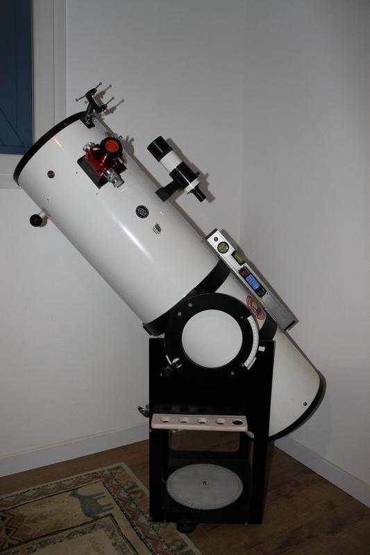

Alors j'avais déjà bricolé une table "azimutale" pour une petite lunette, et ce pointage aux coordonnées azimut/hauteur m'a beaucoup plu !
J'ai donc fatalement voulu agrémenter mon récent dobson d'un système identique.
La partie azimut a finalement été la plus prise de tête, malgré une mesure du rayon assez fine, les essais ont été nombreux...
Mais j'ai fini par trouver - donc autant partager le fichier avec ceux qui veulent faire de même, ils éviteront toute la partie de recherche empirique ^^.
Il s'agit d'un quart de cercle, il faut donc imprimer 4 feuilles pour pouvoir faire le tour.
Le quart de cercle est en 2 parties sur la feuille A4, il faut donc l'assembler également.
Pour ma part j'ai utilisé de la colle en tube type uhu pour coller la bande de papier sur la base du dobson, j'ai ajouté du scotch pour protéger de l'humidité.
Attention les chiffres ne sont pas indiqués sur le cercle, je les ai ajoutés ensuite un par un, sous la forme de petits carrés de papier scotchés (imprimés).
La raison est simple, le fait de coller la bande azimut sur la base oblige à pointer "à l'envers".
L'aiguille qui indique l'azimut est donc fixe (pour ma part je la pointe au sud) et c'est le cercle qui tourne afin de positionner le bon chiffre sur le repère - le 90 est donc à droite du 00 - c'est inversé par rapport aux cercles habituels qu'on peut trouver, mais ça évite de devoir faire un support supplémentaire sur lequel poser le dobson.
Pour la hauteur un simple carton épais (imprimé) en quart de cercle, une "aiguille" fixée sur l'axe noir via un système d'aimant (mais l'aimant collé sur l'axe noir du scope) et ça roule.
Les fichiers de hauteur sont disponibles ici : http://www.astrosurf.com/altaz/300.htm (merci à lui !)
Le fichier azimut spécialement pour les dobson 200/1200 Skywatcher (ou perl dumbell aussi) est donc ici : (fichier Gimp)
http://www.datafilehost.com/d/272b56a0

Mettre des cercles est une chose mais pour pointer aux cercles avec un dobson faudrait les coordonnées azimutales des objets, et ça change en permanence suivant l'horaire. Comment comptes tu t'y prendre ???
Ca marche assez bien.
Je le fais avec stellarium qui donne les coordonnées AZ en direct.
On a le temps de pointer avec le 24 mm par exemple. Tres efficace.
Et si l'objet est loin de l'equateur celeste on a encore plus de temps:)
J'ai decris ici mon montage, ca pourra peut etre t'inspirer:
http://www.webastro.net/forum/showthread.php?t=100996

En fait c'est quand j'ai constaté que les logiciels android pouvaient donner ces coordonnées en temps réel (et en plus en pointant sur une région du ciel) que j'ai eu l'idée d'ajouter des cercles azimut/altitude.
Au passage Sobiesky très joli bricolage !

Je me doutais bien que tu allais apparaitre avec ton panneau de stationnement!
Et dis donc! tu as installé un viseur à vis?
j ai abandonné le système avec mon 300,mais je l utilisais avec le 200.très sympa,je suis un peu maso maintenant,je cherche en cheminant
