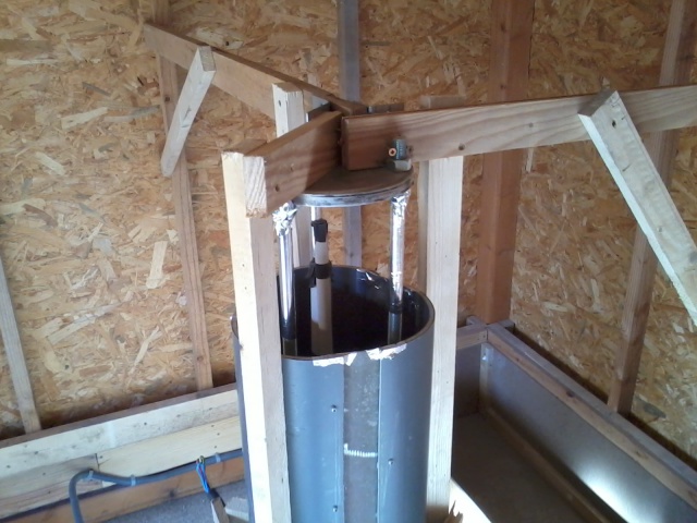

pour une colonne en béton tu as ce modèle,
la colonne est de forme triangulaire réalisée à partir d'un tube PVC de 250, l'avantage c'est d'avoir les tiges aux max. vers l'extérieur. Et aussi une fois démoulée on se retrouve avec des surfaces planes pour y fixer les prises de courant.

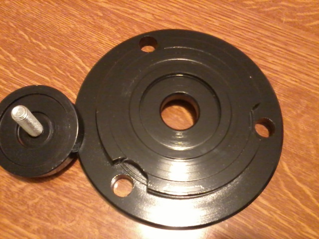

pour la platine il y ça
c'est 2 plaques d'acier de 15 mm d'épais. soudées l'une contre l'autre et usinées au tour. pour les tiges j'ai pris des 16mm de diamètre.
