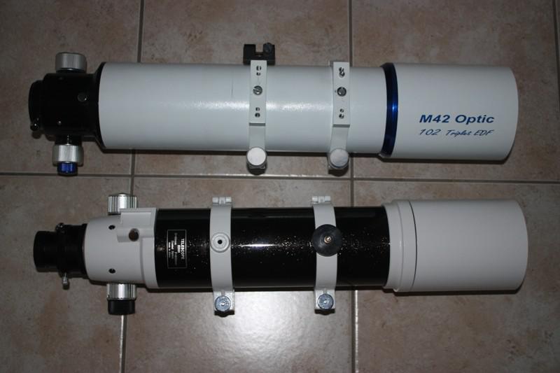

tiens une petite comparaison de taille : 80ED bien connue à coté d'un triplet 102 / 660 (m42, i-nova, altair astro)

Merci Charpy, la photo est parlante.
Je suis preneur de tes impressions futures sur cette Inova :be:

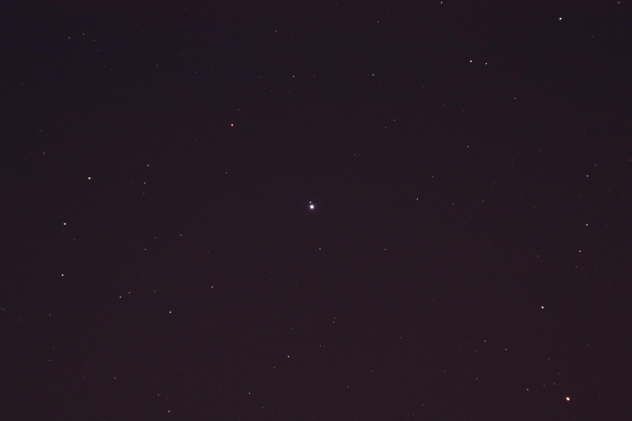

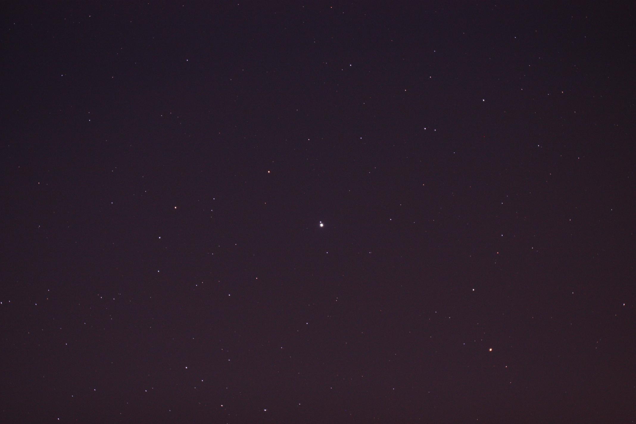

hier j'ai pu tester en photo la 102/660 et c'est pas mal du tout. le champ à bien meilleure allure qu'avec un simple doublet!
voici quelques brutes au 450D 800iso. le compagnon de mintaka est séparé de 12sec d'arc
6s sans correcteur F6.5
6s avec le WO flat3 f/d 5.2
