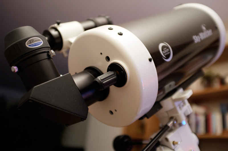

@Niala
Peux-tu faire une photo du porte-oculaire de ton instrument pour faciliter les explications ?
... ou bien nous indiquer un lien sur Internet pour que nous puissions le voir ?
Modifié par charleon
Tout semble règlé Charleon, enfin je crois.
La map d'un mak (ou d'un sc) se fait par une petite molette
à coté du porte oculaire, sur l'image ici c'est la pièce noire qui
dépasse tout en haut à gauche du tube
Encore bravo au docteur Bruno pour son diagnostique !
Effectivement j'avais ignoré la petite molette à droite en pensant que la mise au point se faisait en déplaçant l'oculaire comme sur un Newton. Dans le cas du Mak la mise au point se fait en déplaçant le miroir d'où ma confusion de débutant.
J'ai bien cette molette et ça marche :

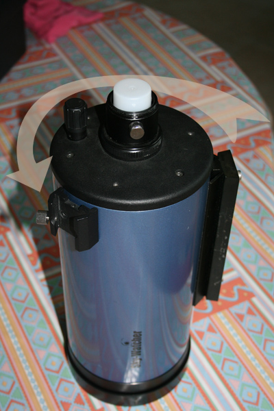

j'en profite car j'ai une question importante pour moi, relative à ce sujet :
est-ce que en pivotant le renvoi coudé et l'oculaire de 90° vers la droite la molette de mise au point ne bloque pas ce mouvement ? Et est-ce qu'une observation ainsi serait possible ? En d'autes termes, est-ce que la longueur de cette molette est inférieure à celle du porte oculaire (partie de la fin du tube au début du renvoi coudé sur ta photo) ?
En effet j'envisagerais peut-être d'acheter un tube de C6 pour mettre sur la monture AZ4 mais pour l'utiliser il faudrait fixer le tube incliné à 90 °.

Au pire des cas, il est toujours possible de "retirer" un peu le renvoi coudé du tube (voire l'oculaire du renvoi coudé si ça ne passait pas en raison de la largeur de celui-ci) ... à en juger la photo, ça devrait le faire ...
Ou alors, on inverse la fixation du tube de sorte que le tube n'est pas monté par "la gauche", mais par "la droite" sur l'AZ: de cette façon, la molette de mise au point pointe vers le bas.
Sur mon 180 Orion qui a priori est le même, ça passe à l'aise mais j'ai fait installer une embase 2'' alors qu'à l'origine c'est un 1,25''.
Par contre, retirer un peu le RC est dangereux car on dépasserait la petite rampe cônique de sécurité au cas ou la vis se déserrerait :b:
Sur le matériel TeleVue il y a un épaulement c''est encore mieux

Sur une AZ4 le C6 va se trouver dans la même position que sur les Nexstar 6 donc a priori tu n'as pas besoin de faire tourner le renvoi coudé.
Sinon autre solution plus onéreuse mais qui donne de la valeur à ton instrument : installer un crayford, mais attention à en choisir un qui soit compatble du C6 (j'ai les dimensions si tu veux)

Sur le Sky Watcher ça passe, il y a environ deux cm entre le renvoi et la molette.
@Etoiledesécrins :
Sinon, tu as cela :
http://starlightinstruments.com/store/index.php?route=product/product&product_id=244
Ca ne règle pas le problème du shifting mais c'est nettement plus précis et agréable à utiliser.
