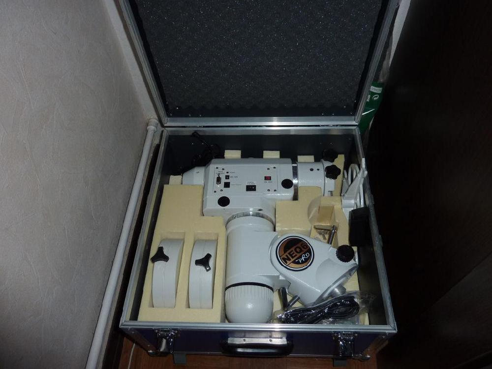

J'utilise deux méthodes
Première méthode:
Pour du long terme, la monture dans une valise et libre de tous mouvements freins desserrés aucune contrainte (pas facile a manipuler car elle se plie de tous axes quand on la range)
Tu peux transposer le moule de ta boite dans une valise ou mieux en faire une en bois
Seconde méthode:
Pour le court terme, monture en place avec tube et contre poids et équilibré freins desserres et libre de tous mouvement en position de traditionnelle.
Pour les vis de réglages de l'azimut je n'y touche pas car elles sont l'une et l'autre en contact sur la monture donc pas de possibilité de bouger et cela évite de refaire un réglage au risque de tordre les vis étant donné le principe de montage chinois qui n'est pas au point
En espérant que ça pourra mettre de l'eau à ton moulin.
