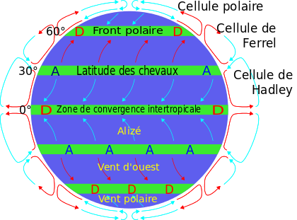

Est-ce que certains ont un avis sur les cellules de circulation atmosphérique ? Lors des solstices un hémisphère entier est pratiquement dans l'ombre pendant plusieurs mois/semaine, est-ce que c'est sensé de penser que les vents s'y arrêteraient purement et simplement puisque la pompe solaire ne ferait plus son office ?

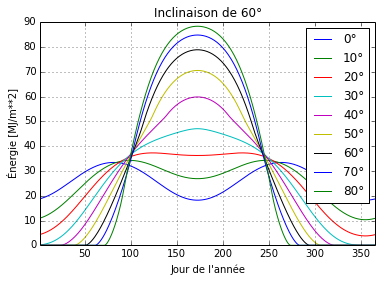

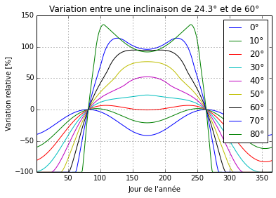

Alors, j'ai eu un peu de temps pour faire mumuse, voici les graphes de l'ensoleillement en fonction de la latitude et de l'inclinaison de la Terre par rapport à l'écliptique:

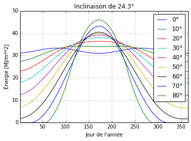

Et un graphe de la différence relative de l'ensoleillement entre les 2 inclinaisons:
Quelques mots sur la méthodologie peut-être:
En ne tenant pas compte de l'atmosphère ni du relief, une surface d'un m^2 sur Terre reçoit chaque seconde un rayonnement solaire valant P_0\sin(\alpha_s), où P_0 est la constante solaire et \alpha_s est l'élévation du soleil au lieu en question, ie la hauteur du soleil par rapport à l'horizon. Cet angle dépend de l'inclinaison par rapport à l'écliptique, de la latitude du lieu, du jour de l'année et de l'heure (cf wikipedia pour les détails de calcul).
Pour obtenir l'ensoleillement, à savoir la quantité d'énergie lumineuse par m^2 durant une période donnée (un jour dans notre cas), on intègre:
E=\int_\text{lever du soleil}^\text{coucher du soleil}P_0\sin(\alpha_s(t)) dt
Ça m'a l'air cohérent, mais j'ai pu me gourer quelque part. Pour ceux qui voudraient faire mumuse avec, voici le lien vers le notebook iPython qui m'a servi à faire les calculs et les graphiques.
Edit: il y a une petite erreur dans le code, comme ça ne change pas l'allure des graphes je ne vais pas les mettre à jour (ça change légèrement la valeur de l'énergie, mais comme il s'agit d'une approximation de toute façon ça n'a pas beaucoup d'importance). Elle se trouve dans la fonction énergie, remplacer la ligne débutant par sina par:
sina = lambda h: np.cos(h)*np.cos(d)*np.cos(self.lat)+np.sin(d)*np.sin(self.lat)
Modifié par julon2000
Errata
Julon : excellent travail ! Tes courbes pour 24,3° sont compatibles avec la figure II-6 (page 28) du livre Climatologie de P. Estienne et A. Godard (Armand Colin) donc ça doit être correct.

Ensuite je ne comprends pas la raison de ce creux d'exposition au moment du solstice d'été pour les hautes latitudes.
Il n'y a pas de creux d'exposition pour les hautes latitudes. Seules les coubes 1 et 2 correspondent à l'exposition. La courbe 2 (inclinaison de 60°) montre un léger creux uniquement pour les basses latitudes, qu'on retrouve d'ailleurs dans la courbe 1 (inclinaison de 23,4°) et qui est la même que sur mon livre.
La courbe 3 (celle qui montre un creux à haute latitude) est celle de la différence d'exposition (entre la situation 1 et la situation 2). Le creux signifie que c'est là, avant et après l'été, que la différence est la plus grande.

C'est un code couleur: le logiciel que j'ai utilisé pour faire les graphes a utilisé deux fois le bleu (0° et 70°) et le vert (10° et 80°), mais il est facile de différencier ces latitudes: la latitude 0° est celle qui varie le moins, en bleu au centre. Pour le reste, Bruno a je crois bien expliqué la différence entre les graphes: par exemple, pour une inclinaison de 60° et au jour 150, une journée à la latitude 0° reçoit 20 MJ/m^2 alors que la latitude 40° reçoit à peu près 57 MJ/m^2
